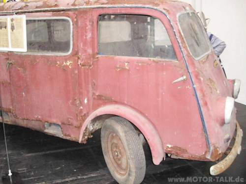

Dieses etwas restaurationsbedürftige Fahrzeug (Gutbrot) hab ich auf der IAA 2016 gesehen. Da schlägt auch so ein Käfer Herz, das ähnlich aussieht.
Bj 1944 und grün, irgentwas Militärisches, Kübelwagen Typ 82 ?. Der hätte aber nicht so eine "komplizierte" Zündanlage. Eher ein Stationärer Motor, um z.B. ein Stromaggregat zu betreiben.

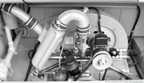

Modernere (1200 er Käfermotoren) hatten wir bei der BW, die waren so Mitte der `60 er gebaut worden. Die waren mit einem Stromerzeuger auf einem 1 Achsanhänger montiert. Hatten abgeschirmte Magnetzündung, und einen Fliehkraft Drehzahlregler an der Lima, der die Drosselklappe am Vergaser je nach Belastung regelte. Ankurbeln konnte man den auch, also Batterie unabhängig.

Ein echt interessanter Bus. Die Front erinnert mich ein wenig an einen Tempo Matador, welcher auch einen Käfermotor hatte.
