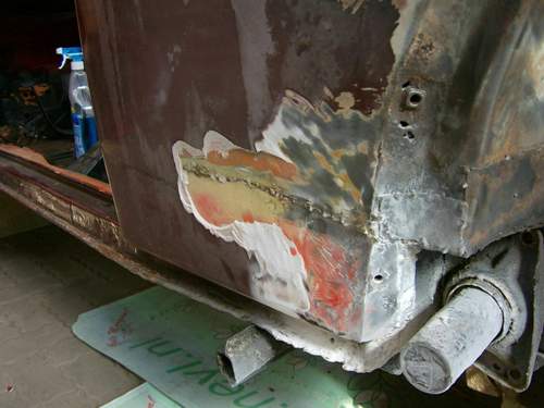

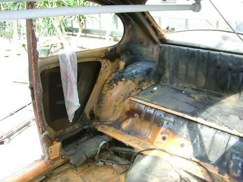

Hier ein paar Bilder vom Rostproblem des 03
und Zustand des Mex
Unsere Idee:
vom Mex das
Heckteil unterhalb der Heckscheibe
mit linken Seitenteil (unterhalbder Seitenscheibe)
inkl Heizkanal/schweller
linken Radkasten mit Schraubkante
evtl auch rechten Schweller dann aber auch gleich den Träger über dem Napoleonhut
an den 03 zu tauschen.
Der Mex ist am rechten Schweller hinten durch, sowie der Ecke über der Drehstababdeckung.
Endspitzen müssen Neu, sowie Heckabschlussblech
Alles in allem erscheint mir das sinnvoller als ein Patchwork am 03 mit unüberschaubaren Rost-Problemen der verbrannten Bleche.
Uwe

Hmmm, das hintere Seitenteil ist gleich, der Hinterbau auch, eigentlich alles bis zum Falz der A-Säule vorne.
Der Windschutzscheibenrahmen müßte wegen der gekrümmten Scheibe anders sein.
Aber dieser Mex ist auch reichlich fertig...

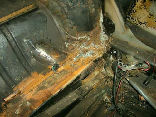

aber das was wir zur Transplantation brauchen, ist 'ungeschweißt' und nur hinten rechts die Ecke ist weggerostet.
Ich habe Angst vor den abgebrannten, doppelten Blechen mit Rost dazwischen.
Deshalb die radikale Maßnahme.

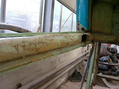

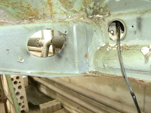

Anbei nochmal 2 Bilder vom Mex Schweller/Querträger
Beim 03 haben wir die böse Überraschung erlebt, als wir den Kabelbaum + die Dichtmase vom Innenschweller entfernt haben.
Mex-innenschweller-l
Mex-quertraeger-innen-l
