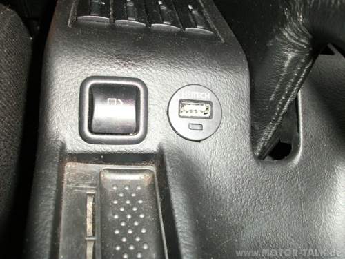

Nee, wollte die nur für das Ladekabel meines Headsets haben. Aber den kann man dann für alles nehmen, was Strom über USB braucht. Habe mir so ein USB-Adapter für Zigarettenanzünder für 3 Euro geholt, den auseinander gebaut und Kabel drangelötet. Mache morgen ein Foto.

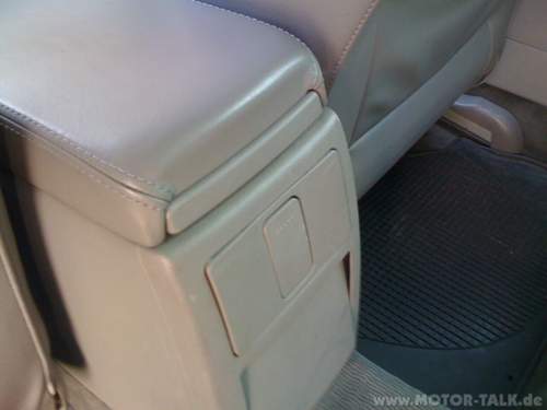

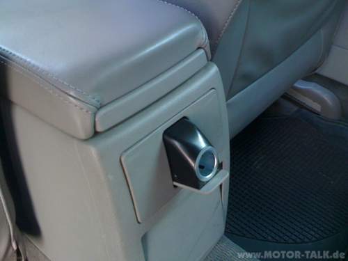

Meine Steckdose!
Nich wundern, der Ascher sitzt grade schief drin, da hat sich was verklemmt :(

Eclipsed hat einen 3BG. Was für einen hast Du denn?
Bild folgt!!!
Aso, da habsch jeze natürlich nciht dran gedacht, dass der TE vielleicht nen 3b hat. Da könnte das ja durchaus anders aussehen...
Lars
P.S. Ich finde die Steckdosenlösung so aber recht komfortabel. Habe auch zwei im Kofferraum, die ich aber eigentlich nie benutze... Aber besser man hat als man hätte :)
Habe natürlich 3B :(
Der 3b hat diese Steckdose in der Mittelkonsole nicht, aber er hat auch 2 Steckdosen im Kofferraum.
Ich habe Strom vom Zig.-Anzünder vorn geholt, und so sieht es fertig aus:
Dscf1719
Perfekt gelöst!
Hast du einfach die Kabel zum Zig.anzünder durchgepitscht und per Lüsterklemme gebrückt auf deinen USB-Stecker?
Danke!! Sieht auch so aus, als gehört die dahin. Einfach Kabel gelegt und mit Schneidklemmen verbunden. Die Kabel habe ich vorher an die USB-Buchse gelötet, und die Buchse dann mit Heissklebepistole von hinten befestigt.
Wo haste denn die Schneidklemmen her?
Die Gibts in jedem Elektromarkt. Ich allerdings bin von sowas wie Lüster- und Schneidklemmen weg. Denn erstens rüttelt es im Auto ständig, da ist mir die Gefahr zu groß, dass mal was abrutscht und ich mir im günstigsten Fall den Strom zum verbraucher kappe, im ungünstigsten Fall durch nen Kurzschluss die Bude abbrenne, und zweitens ist gerade bei den Schneidklemmen der Kontaktquerschnitt in meinen Augen nicht das Optimum -> höherer Widerstand. Aus diesem Grund wir gelötet und mit Schrumpfschlauch isoliert. Sieht auch sauberer aus...
