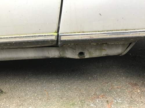

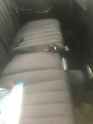

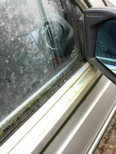

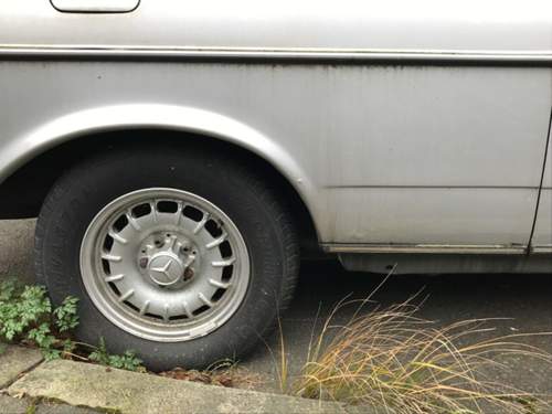

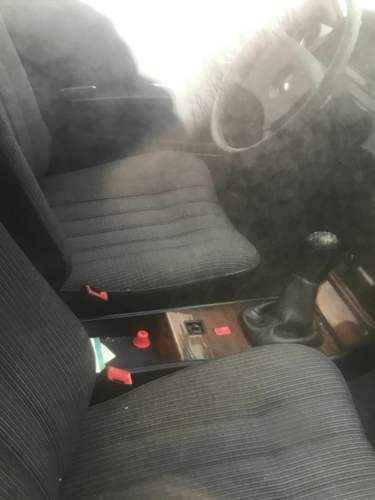

es steht ein 123er 230 CE von 1985 zum Verkauf, 170.000 km. Noch ein gutes Jahr TÜV.
Leider stand er ein halbes Jahr draußen abgeschlossen.
Scheibe innen nass (Schiebedach undicht), Sitze, Lenkrad etc fängt an zu schimmeln. Sonst vgl Bilder.
Kann so ein Wagen überhaupt lohnenswert sein bzw wo liegt man da preislich?
Oder lieber sein lassen?

Jedenfalls ist es ein total ungepflegt Auto und so wird er auch mit den Wartungen umgegangen sein. Wenn ich die Radschrauben sehe, dann sehe ich alles. Mit 2 Radschrauben von den Stahlfelgen gesichert. Also meine Meinung, FINGER WEG von dieser Möhre. GRUß DIETER

Ganz ehrlich ? So eine Wundertüte würde ich maximal gratis mitnehmen. An das halbe Jahr glaube ich schon gar nicht, dafür ist das viel zu viel Moos und Gammel.

Ich hab vor allem auch wegen des Schimmels bedenken. Ist ja auch gefährlich und ob man das alles so raus bekommt?
Angemoost ist der tatsächlich.

Schimmel sollte man niemals unterschätzen.
Ist der erstmal in den polstern, fängt der Spaß erst an.
Da hilft irgendwann nur noch intensiv Reinigung oder gar austausch. Da muss jede Spore raus, sonst kommt der immer wieder.

Moos und co geht schnell weg, eher Technik, Rost und Lack sind interessant.

Rechne einfach mal. Was bringt der Wagen, wenn er fertig und fahrbereit ist. Und was muß man dafür reinstecken an Zeit und Geld. Die schweller müssen geschweisst werden, davon würde ich ausgehen, auch wenn es nur Kleinigkeiten wären. Und dann muß die komplette Innenausstattung neu, samt Teppichen und Schalldämmung. Und hier geht es um ein Coupe, nicht um die leichter zu bekommende Limousinenausstattung.

Wenn so viel Wasser in den Wagen kommt, evtl. Über das Schiebedach - das Dach ist ja nie ganz dicht, das Wasser muß aber ablaufen können, ich tippe eher auf eine Verstopfung, wo man ran muß. Dafür muß man hier und da den Dachhimmel ablösen.
Fazit, wenn hier jemand um Hilfe bittet, dann ist er noch nicht so sehr drin in dem Thema. Da tun sich einige Baustellen auf. Natürlich hat der Wagen, wenn alles schief geht und er nichts mehr wird, auch einen Materialwert durch Teileverkauf. Aber DEN Zustand kann man auf den Bildern nicht erkennen. Und das wäre viel Arbeit, auf die man vielleicht gar keine Lust hat. Er hat nicht viel Sonderausstattung, Handschalter, keine elektrischen Fensterheber.

Nachtrag, wenn das Schiebedach nicht Schuld am Wassereinbruch ist, kann auch der Lüfterkasten vorne Schuld am Wassereinbruch sein.

Wenn ich mir den Schweller und die Rostblasen am hinteren Seitenteil und dem Radlauf so ansehe...., die Innenausstattung ist hin und neuen Ersatz gibt es nicht mehr. Beim 123 blüht die graune Pest im Verborgenen erst richtig. Meiner wurde vor zwei Jahren generalsaniert, daß wurde mehr als erst geplant. Die Karre dient höchstens novh als Teilespender, daher: Finger weg.

Zustand von Schweller / Dichtungen / Innenraum ...... neee, lass man....
Das ist ein Fahrzeug für einen Schrauber mit Langeweile ..... und der würde ihn vermutlich schlachten 😉
