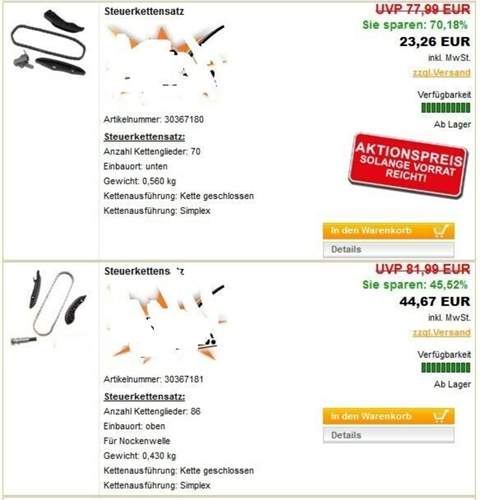

Die Ketten selber, schienen und spanner kosten ja nicht die Welt ... im Zubehör rund 70€ also für beide oben und unten ... dann noch das Spezial Werkzeug .. ca. 50€

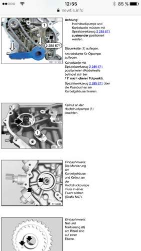

Was ich noch bräuchte wäre evtl. eine Anleitung von BMW zum einstellen der Steuerzeiten etc. halt zum Wechsel der oberen und unteren Ketten.

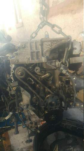

Wenn das Getriebe schon draußen ist, dann sind es nicht mehr viele handgriffe bis der Motor draußen ist.... Wenn du willst kann ich dir dabei helfen.... Die Anleitung ist eeeeewig lang... Habe sie mir mal durchgelesen... Wo kommst du denn her wenn ich fragen darf?

Ganzen Motor möchte ich ungerne rausnehmen ... das ist nur mit mehr kosten verbunden ... neue dichtungen von div. Leitungen und co. ...
Anbei die Anleitung aus Donausilber!
Ich sehe gerade in der Anleitung, das der Kopf abgebaut werden muss um die Position der Kolben zu bestimmen ...
Was ist das für ein unnötiger Aufwand ... Es gibt doch sicherlich an der KW eine Markierung .. Naja .. wird schon schief gehen 🙂
Auf jeden Fall danke für die Anleitung
