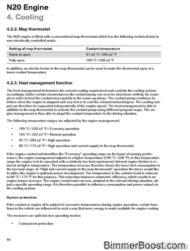

@afis schrieb am 17. August 2015 um 16:32:43 Uhr:
@dieselschwabe schrieb am 17. August 2015 um 07:43:53 Uhr:
Die neueren Motoren haben elektrische Kühlmittelpumpen.
Der Turbo wird bei Bedarf auch bei ausgeschaltetem Motor gekühlt.
Ok, das ist wahr im Fall von BMW und ich glaube auch bei VAG, aber bin mir nicht sicher, ob das bei allen Herstellern der Fall ist. Zudem bin ich mir nicht sicher, wie das beispielsweise beim E80 war. Der hatte das nicht, oder?
Ich wüsste leider keine Liste welche Motoren das nun haben und welche nicht, aber der N20 hat es zum Beispiel (siehe Bild).
Beim neuen B48 hat der Turbo eine eigene kleine elektrische Kühlmittelpumpe, die Hauptpumpe ist dort wieder mechanisch. Könnte beim B47 ähnlich sein.
Screen-shot-2015-08-17-at-07-40-29
Ich wüsste leider keine Liste welche Motoren das nun haben und welche nicht, aber der N20 hat es zum Beispiel (siehe Bild):
The coolant pump continues to deliver when the engine is stopped and very hot or to cool the exhaust turbochargers
