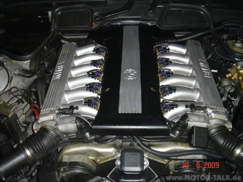

Das Plazieren der Gasdüsen obliegt Deinem Umrüster und seinem Geschick. jeder macht es anders......
Mal weiniger gut und mal perfekt !
Die Düsen alleine machen es nicht, sondern die Anlage im Detail
50% machts die Anlage und 50 % der ders einbaut, vom Tank über die Lage der Leitungen und schließlich setzen der
Nylons und Düsen !

Zum Thema, Einbau der Düsen. Mein Umrüster meinte nur, wenn ich zufällig ein Bild von einem bereits umgebauten hätte, der gut läuft, dann würde er eben den Einbauplatz der Düsen übernehmen. Er hatte nur etwas bedenken, daß die
Düsen sehr heiß werden würden unter dem Luftfilter und daß
das Flüssiggas dann auch etwas heißer werden könnte,

Wegen der Plazierung der Gasdüsen kanns Du bildlich nichts übernehmen, denn dies ist von Fall zu Fall verschieden, da hängt das Können und Gedankengut des jeweiligen Umrüsters drin.
Wie Du siehst, fängt die Lehre erst nach der allgemeinen Gasschulung an und wenn er nicht weiss wohin ?
Da müsst Ihr jetzt durch, dem Lehrgang an Deinem Auto !
Nur Mut, jeder hat mal angefangen.........
Fisahn wir Ihn akustisch unterstützen, wir tauschen uns ein wenig aus, am End hat halt doch jeder sein Rezept, nicht alles kann und sollte man übernehmen.
