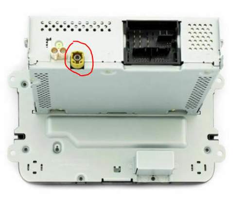

Ich greife das alte Thema nochmal auf, denn ich habe jetzt eine ähnliche Konstellation:
Caddy 4 SA (Mj.2017), vorher mit Composition Colour und in der Mittelkonsole unten
  • USB Schnittstelle ESS UI5 und
  • Mobiltelefon-Schnittstelle 9ZX VTV
nun umgerüstet auf ein RCD330+ (187B NoName), damit ist die USB Schnittstelle unten natürlich tot und das vorher angeschlossene Kabel mit dem sandfarbenen Stecker der Telefon-Schnittstelle hinter dem Radio bleibt somit erstmal ungenutzt, da es am 330er dafür keinen Anschluss gibt, wie am Comp.Col. (siehe Bild)
Frage: Welche Optionen + Vorteile ergeben sich, die vorhandene USB Buchse wieder nutzbar zu machen?
1. Modifizieren bzw. Ersetzen durch eine USB Buchse, die einfach nur 5V Spannung zur Verfügung stellt, Strom ggf. von der nebenliegenden 12V Zig.anzünder-Dose
->vermutlich die einfachste Möglichkeit
2. Es gibt im Netz Anleitungen, dass man am RCD 330 die USB Anbindung nach hinten verlegt, so dass man statt der USB Buchse an der Radiofront (die dann damit auch tot oder zumindest nicht gleichzeitig dazu nutzbar ist) die in der Mittelkonsole nutzen könnte, wenn man ein Kabel nach unten verlegt
->weniger Kabelsalat über dem Schalthebel, dafür effektiv kein echter weiterer USB Anschluss, vermutlich recht hoher Aufwand und Lötarbeiten am Radio notwendig
3. Soweit ich weiß, stellt die original verbaute Telefonschnittstelle dem angeschlossenen Handy ja die/eine Autoantenne für besseren Empfang zur Verfügung. Dies am RCD330 umzusetzen, ist mWn nicht möglich, oder? Heißt, das Handy nutzt weiterhin seine eigene Antenne(n), die ja nach dem in der Mittelkonsole mehr oder minder guten Empfang haben, wobei ich da bislang keine Probleme feststellen konnte mit einem iPhone XR, wie es mit sich einem älteren Huawei meiner Partnerin verhält, müssen wir noch testen.
->Stellt sich die Frage, ob überhaupt umsetzbar und welche Vorteile sich ergeben würden
Freu mich über jede hilfreiche Info, Danke im Voraus.
Anschluss-comp-colour-telefonschnittstelle
Die Antenne fürs Handy hat mit dem Radio meines Wissens nix zu tun. Die koppelt sich induktiv unter der Ablagefläche ans Handy und nutzt die Außenantennen im Spiegel. Da ist maximal noch ein Antennenverstärker dazwischen, der aber nix mit dem Radio zu tun hat.
