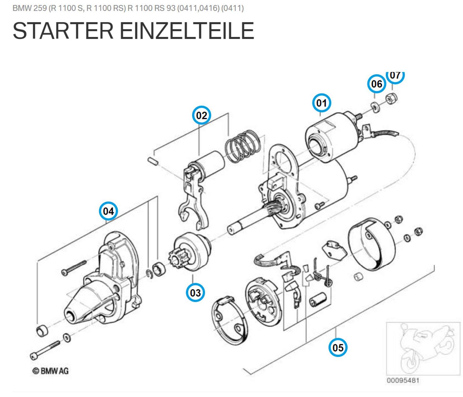

Aber auch die Einzelteile werden zur Reparatur angeboten. Allerdings bekommt man, je nachdem was man braucht den kompletten Nachbau günstiger als z.B. den Magnetschalter
https://img.motor-talk.de/KiXtsE-31AyFHRPP.10.jpg
D6RA

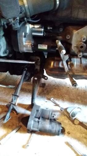

So, denn. Funktioniert und passt. Möchte nur darauf hinweisen, dass man die Batterie am besten vorher abklemmt.
Da war ich etwas unvorsichtig... ;) :D
Img-20231110-wa0002
Passiert dir bestimmt nicht noch mal:):)
Themenstarteram 10. November 2023 um 16:39
Bin irgendwie an Masse gekommen mit dem Kabel. Wie weiss ich nicht...das überrascht. :eek:
