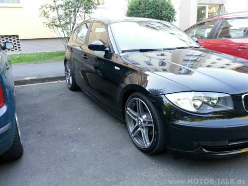

Heute habe ich ihn endlich geholt.
118i Automatik, 18Zoll Mischbereifung, 30mm Tiefer durch AC Schnitzer Federn, SaphirSchwarz.
War am Anfang überascht, da ich erst beim abholen erfahren habe das kein Serienfahrwerk verbaut ist, aber Probefahrt war ja OK.
Die ersten 130Km bin ich Landstrasse gefahren (kein Bock auf Autobahn) und hatte einen Verbrauch von ca. 7l. Das fahren ist entspannt, Leistung ist da wenn man sie benötigt, der Motor dreht einwandfrei hoch. Das Fahrwerk ist nicht zu hart und wie der 1er sich in Kurven verhält ist echt klasse.
Die letzten 40km bin ich dann doch auf die AB und siehe da, der 1er kann auch hier überzeugen. Allerdings ist der durchschnitsverbrauch durch sehr zügiges fahren auf 8l gestiegen.
Gewönungsbedürftig ist für mich, das der Motor Drehzahlen braucht, klar wenn man vorher e61 525d lci gefahren ist. Trotzdem war es die richtige Entscheidung diesen Wechseln vor zu nehmen.

Darf ich fragen was du gezahlt hast und was der Wagen bietet?! Laufleistung, ausstattung etc.
Glückwunsch zum Neuen ;-)

Klar darfst du fragen. Auto ist Bj. 2009 und hat 40000 km gelaufen. Ausstattung ist relativ gering: Automatik, Klimaautomatik, 4 Türer, Tieferlegung um 30mm + Bmw Performance 313 felgen mit 18zoll Mischbereifung. Farbe Saphir schwarz metallic. Lichtpaket, avantagepaket und komfortpaket.
Für mich ausreichend ausgestattet, steht da wie neu und fährt super. Bezahlt habe ich knapp 15k incl. 2jahre euro plus
Zündspulen wurden auch bei 40000 getauscht
Ausstattung ist doch voll ok.
Eigentlich haste recht. Das Problem bei der Suche war, das ich nicht auf die Klimaautomatik verzichten wollte und ich dazu noch in einem Umkreis von 150km gesucht habe. (Weitere Wege wollte ich nicht fahren)
Ich habe sogar wegen der Klimaautomatik das Radio Business in Kauf genommen, klingt irgendwie schrecklich und Xenon hat er auch nicht 😠
Sportlederlenkrad hatte ich noch vergessen zu erwähnen.
Bin bis jetzt super zufrieden, selbst die 2 Kinder (10 und 4J., beide hinten) meckern nicht im Auto, obwohl sie den 5er Touring gewohnt waren.
