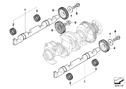

Original geschrieben von ompre
Wie sieht es denn mit der Stuerkette/Zahnriemen aus sind die identisch? Die müssen doch dann kürzer sein. Die werden doch kein leeres Zahnrad damit füttern?
Die Ausgleichswellen werden oft einfach nur mit Stirnrädern direkt von der Kurbelwelle angetrieben - da könnte man einfach die Ausgleichswellen weglassen, ohne weitere Änderungen...
Ich finds jetzt auch ned weiter schlimm, wenn die Ausgleichswellen wirklich beim 116d nicht vorhanden sind. Danke für die Info seditec - das hört sich jetzt schon ziemlich eindeutig an. Aber wenn das wirklich so ist wie du sagst, dass der 116d nicht unkultivierter läuft als der 118d, dann finde ich passt das schon. Hat ja immerhin auch den Vorteil der Gewichtsreduktion und auch weniger innere Reibung, was zu einem Verbrauchsvorteil führen sollte 😉
Schöne Grüße,
Mani
Im angehängten Bild sieht man die Kurbelwelle und die Ausgleichswellen des N47D20 mit dem Antrieb direkt von der Kurbelwelle über Zahnräder.

Lt. BMW Teilekatalog hat der 116d Linkslenker keine Ausgleichswellen (der Rechtslenker angeblich schon - warum auch immer)! Ausserdem wurden gegenüber dem 118d einige Dämmmatten weggelassen!
