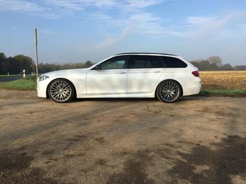

@serjaj schrieb am 2. Oktober 2015 um 10:05:52 Uhr:
@der_Niederrheiner schrieb am 2. Oktober 2015 um 09:20:02 Uhr:
10,5 x 20 ET35 mit 285/30 ist kein Problem; weder bei der Eintragung noch im täglichen Leben!
MD
Top, genauso muss es aussehen.
Dann werde ich mir die 10,5x20 ET35 auch holen.
Welche Reifenmarke hast du drauf?
Hast auch Tiefergelegt?
Ich fahr den Michelin Pilot Sport
Es sind Federn von Eibach verbaut, vorne 35mm und hinten habe ich ihn ca. 25mm tiefer programmieren lassen.
MD
PS: Im Winter gehen auch die 312´er 😉

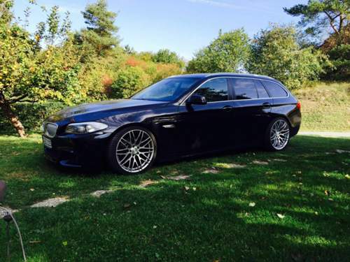

Also ich hab 10x20 ET 30 mit 285er an der HA - wurde per Einzelabnahme eingetragen - hab leider kein besseres Bild aber man könnte noch nen cm tiefer bzw. muss ich mal testen.
