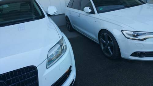

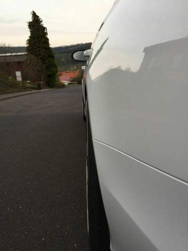

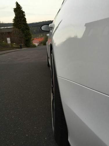

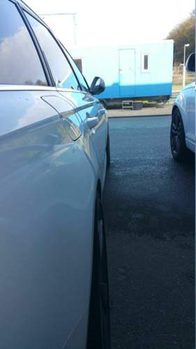

Hi zusammen,
also ich kann nur das mitteilen, was ich installiert habe... Wie gesagt, 10Jx20 ET45 und dann mit den entsprechenden Spurplatten korrigiert, sodass nix schleift. Es war ein Experiment, was geglückt ist. Habe heute die Abnahme erhalten...
Ich habe die originalen 255/35 R20 Reifen montiert, die auf den originalen 8,5Jx20 Audi Felgen waren...
Anbei die Bilder... Jedoch nicht gewaschen ;-) Lohnt sich derzeit einfach nicht...
Viele Grüße
Ich habe ja das Modul vom Alex drin... Habe es jetzt auf -35mm eingestellt (Fotos sind jedoch im Comfort-Modus geschossen)... Da funktioniert alles super...
Bei -40mm oder -45mm höre ich ein leichtes Schleifen, wenn ich das Lenkrad komplett eingeschlagen habe und aufgrund "Huckel" oder Bordstein eingefedert wird... In Live sieht es auf jeden Fall noch etwas schöner aus - ich war erst etwas enttäuscht, als ich das Bild nach der Umrüstung (ich war leider auf einem Geburtstag) bekommen habe...
Wollte eh gern mal ein paar richtige Bilder machen lassen von jemanden, der es kann ^^
