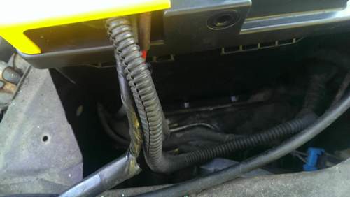

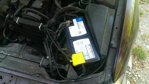

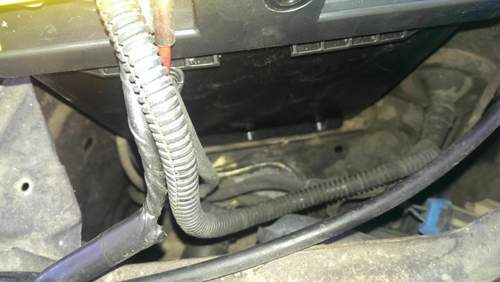

bevor die Leute selbst auf Probleme stoßen: Eine 100Ah-Batterie ist eigentlich deutlich zu groß und erfordert einigen Umbau. Maße: L353 mm x B175 mm x H190 mm. Die Stecker am Batteriehalter müssen weg und die Batterie stößt, zumindest beim X20SE, an der Servoleitung an. Erst wenn man den Batteriehalter vorne am Scheinwerfer umschlägt und die Batterie ganz nach vorne schiebt, reicht der Platz. Allerdings stößt sie dann an einem Blech am Schlossträger an. Ich habe die Kante mit überstülptem Kühlerschlauch entschärft. Der Pluspol stößt ander der Schallschutzmatte der Haube an! Unbedingt ne Pluspolabdeckung verwenden!
Isn ziemliches Gebastel, aber nun ist sie drin 😁

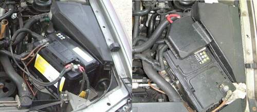

Mit den 88AH/90AH Batterien ist die Grenze der möglichen Erweiterung erreicht, wenn man keine größeren Umbauten machen will.
Batterie im Wandel der Zeit

Servus Kurt,
die bauen genau so groß wie meine 100er. Jedenfalls ist bei denen exakt dasselbe Maß angegeben. Vermutlich baut die AGM-Technik einfach größer, denn meine 100A ist eben eine AGM.
Mmhh, das mit der Servoleitung sieht nicht gut aus.
Wahrscheinlich, kann man aber durch biegen des Anschlussrohrs,
die Sache anpassen.
