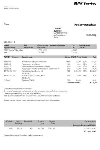

Moin,
Gekostet hätte Sie, mit Nachlass, € 3.719,96.
Da ich aber im Vorfeld unendlich viel Theater damit hatte hat sich, nach einem Schreiben an den Vorstand, die AG mit € 2.500,-- beteiligt.
Das wollte ich so nicht akzeptieren, nochmal € 1.200,-- aufzahlen um endlich eine funktionierende Bremse zu bekommen.
Nach einigem hin und her einigten wir uns diesen Betrag nochmals zu dritteln, AG / Händler / ich. Da meine Bremse zu dem Zeitpunkt allerdings neu war, wurde diese verkauft und ich habe im Endeffekt keinerlei Aufpreis tragen müssen.
Verbaut ist sie nun erste seit 8.769km, aber in dieser Zeit unauffällig. Seit der zweiten Woche bremst sie auch deutlich "aggressiver" als die Sportbremse. Im wesentlichen merkt man es jedoch bei Wiederholungsbremsungen, da ist die Genauigkeit beim 5. Mal Bremsen identisch mit dem erstem Mal.

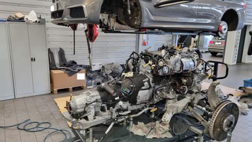

Wahnsinn, die komplette Karre wird auseinander gebaut um den Motor zu wechseln. Hätte ich nicht gedacht... .
...zwei halbe Autos zu mitnehmen bitte:
00004
Man kann sagen, BMW meint es ernst, die wollen wissen, was los ist. Verständlich… Motorschaden beim M550d das ist bisher selten.
Ich denke das BMW es sich da auch vielleicht etwas schwerer macht als andere. Normalerweise müsste der Motor doch auch so rausgehen. Aber gut, ist jetzt viel was wäre wenn und wie und wo. Kein Wunder das bei BMW sowas eben unbezahlbar ist, ohne direkt quasi einen Totalschaden zu haben.
Freut mich aber, das es weitergeht!
Moin,
ich wundere mich auch ein wenig.
An anderer Stelle hier im Forum (5. Beitrag hier: https://www.motor-talk.de/.../...-haufen-fehlermeldungen-t7268045.html) wurde eine Aus- und Einbauanleitung vom 520d, B47, gepostet.
OK der ist kleiner und darum eventuell anders zu montieren. Da wurde aber nur der Motor nach oben aus dem Motorraum gehoben (Seite 57) und nicht die komplette Vorderachse samt Getriebe und Motor am Stück nach unten abgelassen.
Nur interessehalber, kann eventuell jemand die Einbauanleitung für den 550d B57 posten?
Eventuell geht der Sechszylinder ja nur nach unten raus?
Danke

50d mit 4 Turbos geht nur nach unten raus. Hatte auch M550d und danach X5M50d. Bei beiden musste der Turbo neu gemacht werden und bei beiden kamen die Motoren nach unten raus...
VG
Andy

Das nennt man wohl dann auch die "Scheidung". 😉
Verrückt, die anderen 6-Zylinder Diesel gehen auch von oben raus. Mein 535d (der immerhin ja auch 2 Turbos hat) ging locker oben raus. War gar kein Problem. Aber wenn der Motor zu groß für oben raus ist, dann ist das wohl die bessere Wahl, auch wenn für den Kunden noch teurer in der Reparatur.
