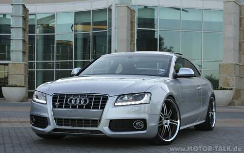

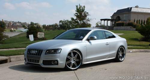

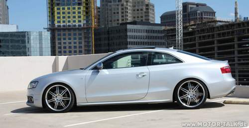

In einem US-Forum habe ich folgende Daten und Bilder gefunden:
Audi S5
VA: 9x20 mit 255/30/20
HA: 11x20" mit 305/25/20
Der 305er sieht schon auf der 11" Felge recht breit aus. Bei 10,5" würde ich einen schmäleren Reifen wählen.
Work-varianza-t1s-20zoll-2
Work-varianza-t1s-20zoll-3
Work-varianza-t1s-20zoll-4

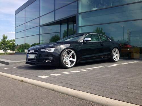

also ich hab mir mbDesign KV1 mit 10,5x20 ET 33 gekauft und die passen perfekt drunter und Rad verschwindet sauber im Radkasten allerdings fahre ich nicht 305er Reifen sondern 255x30
Felgen:
9,0x20 ET40 ASA GT1 seidenmatt schwarz 5x112/66,6mm
10,5x20 ET35 ASA GT1 seidenmatt schwarz 5x112/66,6mm
