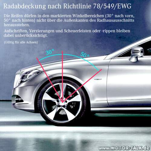

Original geschrieben von henryenzo
 - vorne von der Radabdeckung grenzwertig - vor allem für Österreich, da ja bei uns die Flanke und nicht nur die Lauffläche abgedeckt sein muß.
Das ist auch in Deutschland so für Neuwagen ab einem bestimmten Zeitraum, liegt schon einige Jahre zurück, siehe Bild im Anhang.
Radabdeckung-eu
