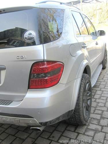

Wollte fragen ob irgendjemand von euch
Zufällig Felgen in der Dimension
10,5x20 ET 55 / 5x112 verbaut hat oder weiß ob ich diese verbauen kann.
Welche Reifen weiß ich auch nicht genau
Ich denke 275/40 20"
Danke euch für eure Antworten oder Tipps

Heißt das man kann sie ohne Verbreiterung montieren?
Du hast aber wie ich sehe noch die AMG Verbreiterungen.
Und noch eins
Ja meines wissens schon!!!
Die kommen richtig gut!!!

ET´s passen meiner Meinung nach perfekt - ich habe bei meinem ML mit AMG Verbreiterung vorne ET 30 und hinten ET 25 und bin mit der Optik super zufrieden.
Bei Dir sind es vorne 31 und hinten ET 26 also praktisch gleich.

Henry du hattest doch et 20 auf der ha? Warum jetzt wieder et 25? Hab nämlich noch platten 2,5 cm zhaus! Würden mir besser gefallen nur hab ich jetzt die 2 cm eintragen lassen! Ist 2,5 ein problem?

Sorry - da habe ich mich vorhin geeirrt: hi. ET 20 vo. ET 25.
Bei einem ML ET 46 und keine AMG Verbreiterung beim anderen ET 40 Felgen mit Platten 15 bzw. 20 mm mit AMG Verbreiterungen.
Ich denke, dass die Chance wegen der 5mm Probelme zu bekommen, äusserst gering ist.
LG Henry
40mm sprich ET 25 auf der VA trau ich mir nicht wegen Steinschlaf usw... hast du alles eingetragen?

Eingetragen habe ich vo. ET 30 hi. ET 25.
Steinschlag kein Problem: orig. Trittbretter und Schutz-Folie an den Kotflügeln, Tueren hi. und auf den AMG Verbreiterungen hinten.
LG Henry
Hab leider noch keine trittbretter also würdest du mir auch hinten et 21 empfehlen? Hab ja alles zuhause liegen von meinem w163!

Vielleicht sind diese Fotos eine Entscheidungshilfe.
LG Henry

Sieht echt geil aus!!! Hammer deine felgen waren mal silber? Hast du ihn tiefer auch gelegt? Also vorne et 25 und hinten et20?
