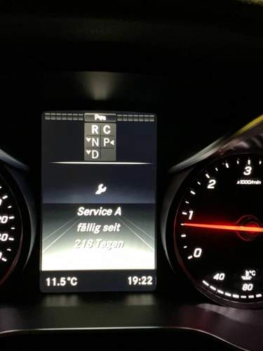

1 Jahr altes neufahrzeug, plötzlich: "SERVICE A 220 Tage überfällig"
Mercedes V-Klasse 447
In letzter Zeit kommt öfters (sporadisch) die Meldung : service A 220 Tage überfällig"
Woran kann das liegen?
Hat hier jemand dazu eine Idee oder das gar selbst einmal /mehrmals erlebt?
Manchmal ist es dann auch wieder 10 Tage weg, aber definitiv liegt kein Servicestau vor, nach etwas über einem Jahr! und schon gar nicht ohne Vorwarnung "220 Tage überfällig" , oder? Das Fahrzeug hat 25000km. Es ist etwas über ein Jahr alt, neufahrzeug und ich Bin Erstbesitzer.
V300d Edition
Das ist eine fehlerhafte Meldung, aber woher?
Ist ein Softwarefehler, bekannt bei MB. Dort beheben lassen.

Laut meinem 🙂 ein bekannter Fehler,
Gibts nen Update, geht schnell, kein Problem
Also dieser 1. Updateversuch von Benz hielt dann keine 24h, dann war wieder alles wie vorher. (achja und es waren schnelle 2 Tage Werksattaufenthalt...)
Beim meiner darauf folgenden Beanstandung haben sie dann noch mal alle 3(?) Steuergeräte die in Frage kommen ausgelesen und die Daten dann irgendwo hin weitergeleitet.
Nach ungefähr 2 Wochen meldete sich dann der 🙂 bei mir und fragte ob ich einen KM Blocker verwenden würde 😰 oder irgend ein anderes Gerät das den Canbus stören würde habe einbauen lassen.
Beides nicht der Fall, bei der Frage nach dem KM Blocker war ich allerdings auch nicht mehr gut gelaunt, is der Herr dann aber auch schnell wieder zurück gerudert von....
Fand ich trozdem ne harte Unterstellung 😠 , naja egal.
Am nächsten Tag meldetet er sich wieder und sagte das sie jetzt wüssten wie der Fehler zu beheben sei.
Also nen 3. Date gebucht, mir wurde versichert das man nun eine genau Anleitung bekommen habe um die Updates in der richtigen Reihenfolge auf zu spielen so das es dann auch funktionieren wird.
Außerdem dauert es nur einen Tag (naja das kennen wir ja schon 😎).
Gesagt getan, den Vito hin gebracht, gegen einen völlig zernudelten LeihSmart getauscht 🙄 und am nächsten Tag wieder Retoure.
Siehe da, alles fertig, es geschehen noch Zeichen und Wunder 😁
Bis jetzt hat es gehalten, hoffe mal das bleibt so.
Werde wenn nicht euch auf dem Laufenden halten.
Gruß DonK

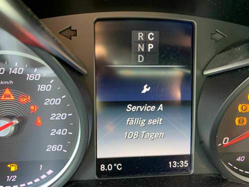

Ich hatte das Problem auch genau so. Nach den SW Update war es dann weg aber dafür zählt er jetzt die Tage schneller runter, d.h. Der nächste Service wird immer früher fällig, nach 18 statt 24 Monaten obwohl das Auto nur wenig und auf Langstrecken gefahren. Jetzt wurde das Fälligkeitsdatum um 6 Monate nach hinten korrigiert aber die Tage werden weiterhin zu schnell runter gezählt.
Hatte ebenfalls schon das Problem bei meinem V von 2018... er hatte Service angezeigt der garnicht fällig war... Mercedes konnte das fixen.
Ja Mercedes hat es so gefixt dass die Fälligkeit richtig angezeigt wurde. Allerdings zählt er jetzt weiterhin die Tage zu schnelll runter, innnerhalb 1 Monats wurde der Termin schon wieder um 14 Tage vorgezogen.
Hallo, ich habe das selbe Problem unswar steht bei mir der Service sei ca 1610 Tage fällig was bedeutet es wurde angeblich noch keiner gemacht aber natürlich stimmt das nicht bei einem 5 jahre alten Fahrzeug. Das trat erst auf nachdem das Fahrzeug bei Mercedes ein neues Motorsteuergerät bekam. Gerade mit dem Service Berater gesprochen er meinte das Steuergerät habe damit nichts zu tun und der Fehler sei bekannt aber man müsse das selbst zahlen. Fahrzeug hat natürlich keine Garantie mehr.
Weiß vielleicht jemand ob es andere Möglichkeiten gibt die service anzeige wieder hinzubekommen? Oder gibt es eine Rückrufaktion die er vergessen hat?
