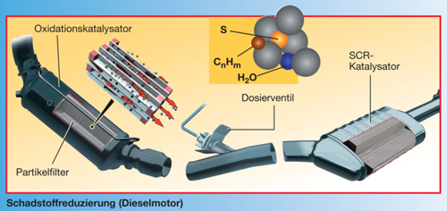

Hat VW (soll ja auch ein deutscher Hersteller sein 😉) bei den neuen Modellen auch. AdBlue heist das Zeugs ...
Das ist natürlich falsch. Adblue wird ausschließlich am sog. SCR-Kat eingesetzt und dieser sitzt immer hinter dem Partikelfilter. Das Additiv von PSA wird dem Kraftstoff beigemengt und Adblue dem Abgas.
Traurig, dass es für solch qualifizierte Antworten auch noch ''Danke'' gibt.
Scr-kat
Joh, der sog. "Pipi-Kat" (wegen dem Harnstoff)

Bei VW wird nun mal AdBlue verwendet (bei den BlueMotion). Da kannste unken wie du willst.
Was anderes habe ich auch nicht behauptet. Sorry dafür wenn ich mich nicht präzise genug ausgedrückt habe.
Was bei PSA verwendet wird wirst du besser wissen .... aber danke für die Nachhilfe ;-)
Das hat nichts mit ''unken'' zu tun. Es war bisher die Rede von Partikelfiltersystemen im Kurzstreckenbetrieb. Dein Kommentar hat damit nichts zu tun, da das von dir genannte Additiv bei einer völlig anderen Technik eingesetzt wird.
AdBlue soll ebenfalls Harnstoff-basierend sein. Also ist der Unterscheid nicht so groß - egal wo es beigemengt wird.
Eolys basiert nicht auf "Harnstoff".
