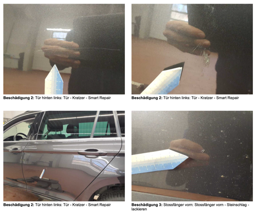

Danke. Ich hatte befürchtet, dass es recht viel ist. Was ist konkret das Problem mit der Vielzahl der Schäden?
Schäden sind auch im angehängten TÜV Bericht sichtbar, siehe angehängtes Bild

Die Kratzer würden mich weniger stören, obwohl für das Alter schon sehr viele. Aber der nicht belegbare Unfallschaden mit Dach, Dachholmen, Seitenteilen und Tür. Dazu noch der Heckschaden.
Ohne den genauen Umfang zu kennen tippe ich auch darauf, dass hier die Schäden kaum in einer VW-Werkstatt behoben wurden. Dazu sind die genannten Rechnungsbeträge zu gering. Und bei einer offiziellen Reparatur sollten sich beide Rechnungen doch besorgen lassen. Warum wird das nicht gemacht? Gibt es etwas zu verbergen?
