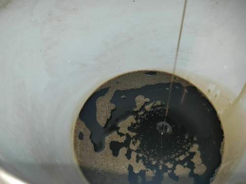

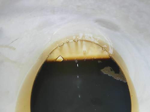

So ... der Getriebeölwechsel ist gemacht.
Er schaltet etwas besser, das Problem ist aber weiterhin vorhanden.
Im Öl waren so gut wie nicht zu erkennen. Es war dunkel aber so gut wie keine Späne oder ähliches.
Kann man da noch irgendetwas einstellen ?
