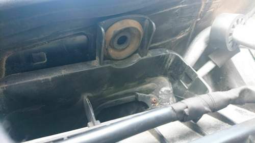

Die lauten Geräusche im Leerlauf habe ich mir auch nochmal angehört und nachdem ich dann AGR-Ventil, Saugrohrklappe etc. Sauber gemacht habe, ist mir aufgefallen, dass am Luftfilterkasten oben ein gelber Gummipuffer sitzt, der ist aber an der Seitenwand nicht festgeschraubt, gehört das so, oder fehlt mir da was? Wenn ich den Kasten nämlich mit der Hand an die Seitenwand drücke ist er gleich viel ruhiger.
Wegen des O-Rings habe ich mit Audi gesprochen, die sagen beim B7 BRB ist keiner vorgesehen.
Der Luftfilterkasten wird dort mit einer Art Gummipfeil an die Seitenwand festgedrückt. War jedenfalls bei meinem 1,9TDI AVF so. Mach mal ein Foto davon...
Das ist der Kasten. Sieht für mich aus wie ein Befestigungspunkt... Von hinten ist hakt kein Gewinde oder sowas

Fehlt dir das Teil vielleicht auch? Mittlerweile habe ich rausbekommen, da kommt Ein Spreizniet rein. Teilenummer 8E0129557A. Morgen fahre ich mal zum Freundlichen. Der war heute leider vom Stromausfall betroffen und ging nicht ans Telefon
Richtig, Niete rein dann dürfte es gehen
