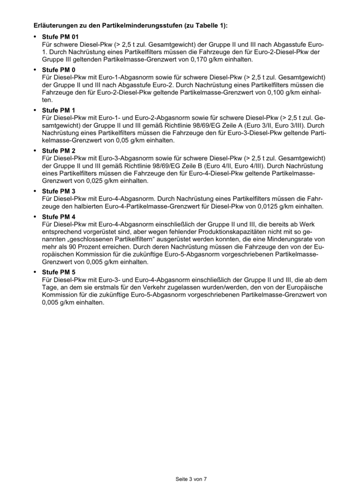

Das stimmt leider nicht. Damit ein Fahrzeug nach der Nachrüstung mit einem Partikelfilter in eine bessere Schadstoffgruppe eingestuft werden kann, muss mind. der Grenzwert der nächst höheren Schadstoffklasse erreicht werden. Ist dies nicht der Fall, bleibt die Schadstoffgruppe unverändert.
Im Anhang ist das auch noch mal ausführlicher Dargestellt.

Eigentlich lag die Einstufung nach Euro 3 am NOx-Wert. Der Partikelfilter hat nur einen signifikanten Einfluss auf den sog. PM-Wert. Die anderen Grenzwerte beeinflusst er nicht.
Es mag zwar stimmen, dass man Fahrzeuge 2000 noch nicht nach Euro 4 einstufen konnte, hätten die ersten HDi FAP alle Grenzwerte erfüllt, hätte man die Fahrzeuge ja auch nachträglich noch ''Umstufen'' können.
Plakettenverordnung
