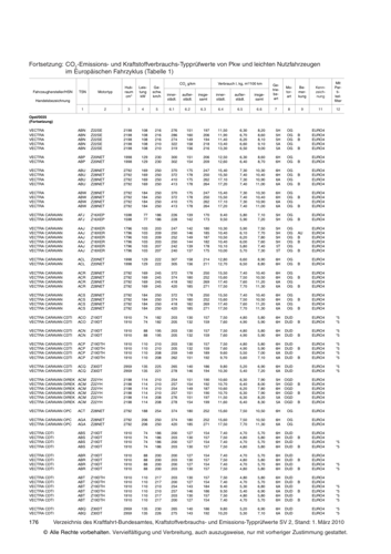

Also das muss ein Fehler sein. In der Tabelle sind Motoren mit absolut identischen Werten aufgeführt, mal mit und mal angeblich ohne Filter.
Original geschrieben von kerberos
Original geschrieben von 206driver
Interessanter Weise beim Kombi nicht, aber bei der Limousine.
Ne, das ist kein Fehler. Der Teil der KBA-Übersicht besagt lediglich, dass der Partikelfilter keinen Einfluss auf den Normverbrauch hat.

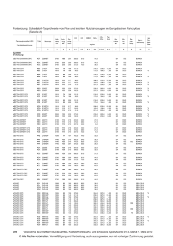

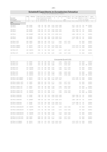

Ich hätte lieber gleich den Teil hochladen sollen, der die Abgaswerte zeigt. Da kann man die Unterschiede gut erkennen.
