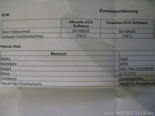

komme gerade vom FOH :) und siehe da mein kleiner hat schon die neues Motor-Firmware
Anbei ein Bild.

Hi , was verlangt deine Werkstatt für das Updaten auf die neue Software , wenn das bezahlbar wäre würde ich die 50 eu auch noch investieren zum rausproggen vom Agr, komme aus Lu ist also nicht so weit
Hallo, bei meinem ist die neuste Firmware drauf......
