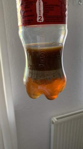

Damit das alles nach der Bedi Reinigung auch sauber bleibt habe ich mir eine catch Tank verbaut damit die ganze Suppe nicht wieder in die Ansaugbrücke gedrückt wird. So sah der Inhalt nach dem ersten Mal leeren im Catch-Tank aus.
Ich Füll das immer in einer kleinen Flasche und zuhause kipp ich es dann im alten 5L Öl Behälter und der landet dann wenn er voll ist einfach im Fass beim nächsten Werkstatt Besuch. 🙂
Catchtank Inhalt
