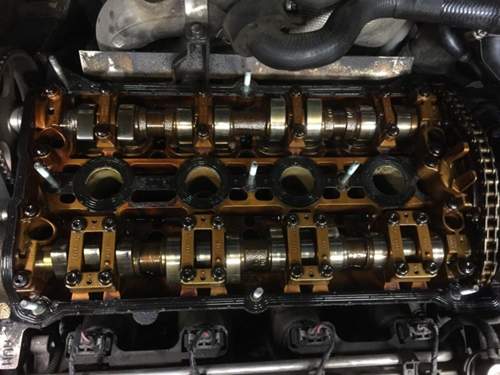

So, hab den Ventildeckel ab. Nichts zu sehen, was blockieren würde.
Ölwanne ab, auch im Kurbeltrieb keine Blockade, in der Ölwanne waren auch keine Spuren, Abrieb oder Teile zu finden.
Vorsichtshalber noch den Rippenriemen runter, um auszuschließen, dass da was blockiert: keine Veränderung.
Verdacht auf ZR übersprungen verhärtet sich.
Nu entweder Nocken raus und schauen ob sich die KW drehen lässt, oder gleich den Kopf runter. Denke er kann gleich runter, ist imho recht eindeutig, dass der auf nem Ventil sitzt.. 🙁
Würde auch sagen der hat auf ein Ventil geklopft.

Was meinst Du, rentiert sich der Arbeitsschritt mit den Nockenwellen? Wenn‘s die Ventile sind müssen die ja eh raus.
Kopf muss sowieso runter. Ein krummes Ventil erkennst du auch ganz gut wenn der Kopf noch an einem Stück ist.
Danach Nockenwellen raus und die Ventile ausbauen, ist ne doofe Arbeit, mach das am besten mit dem VW Spezialwerkzeug, da ist nicht viel Platz im 1.8T Kopf.

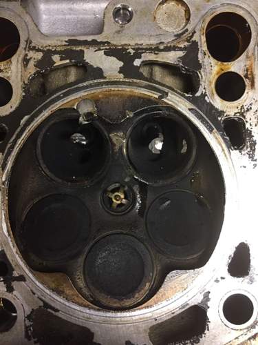

So heut war der Tag der Wahrheit. Sieht übler aus als gedacht.
2 Ventile sind abgerissen, wenigstens 1 hat deutlich Spüren hinterlassen. Die anderen Ventile sehen auf den ersten Blick OK aus, aber den Spuren auf den Kolben zufolge haben zumindest alle Auslassventile einen abbekommen.
Die Zylinder sehen ziemlich gut aus, der Kolben, mit den abgerissenen Ventilen nicht so sehr. Frage zu den Spuren im Kopf und am Kolben, die die abgerissenen hinterlassen haben: meint Ihr, der Kopf ist noch zu retten? Der Auflagebereich der ZKD und der Dichtbereich der Ventile sind nicht betroffen.
Es geht nicht drum, ob die Rep. wirtschaftlich sinnvoll ist, sondern ob's ohne neuen Kopf realistisch ist instandzusetzen.
