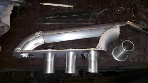

vielleicht kaann mir jemand weiterhelfen bei dem thema.....
würde mir gern eine ansaugbrücke selber bauen aus aluminium.....
sie soll in etwa dem hier gleichen: https://www.ebay-kleinanzeigen.de/.../432285359-223-4505
kann mir irgendjemand vielleicht ein paar maße geben dazu oder irgendwelche formeln in welchem winkel es zum ende hinzu verlaufen muss?
wäre super wenn das jemand schonmal selbst gemacht hat und mir da weiterhelfen kann....
danke schonmal im vorraus🙂😁

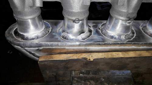

bin schon etwas weiter!
die trichter habe ich nach innen versetzt da ich im netz auch so eine gesehen hab.
habe ein teil schon verschweisst und muss es noch etwas richten da es versogen hat.
hat jemand eine ahnung wo ich das teil auf einer flowbench testen lassen kann und was das kostet?
ps. habe noch material für eine 2. und würde die noch bauen wenn interesse besteht....
20160928-125917-1
20160928-125928-1
20160928-130021-1
Sieht gut aus. Was hast du für den Rohrbogen bezahlt?
glaube 40€ alleine das material hat mich knapp 200€ gekostet + eine ansaugbrücke die ich zerschnitten habe und der adr flansch der an den kopf kommt....

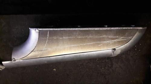

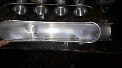

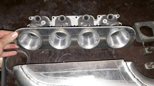

hier noch ein paar bilder...
wer noch konstruktive ideen hat kann sie jetzt noch einbringen!
nächste woche schweiss ich das ding zusammen :-)

muss dazu sagen das es meine erste alu wig schweissnaht war ;-)
Sehr sehr schön, gefällt mir besser als meine Konstruktion

hat jemand eine ahnung wo ich das teil auf einer flowbench testen lassen kann ?
Würde mal hier anfragen: http://www.ng-motorsports.de/
Da hab ich meinen Kopf bearbeiten lassen 😁

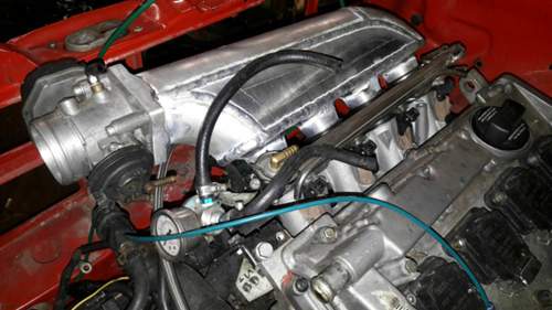

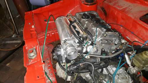

fertig :-)
20161013-002748
20161012-233429
20161013-002740
Sieht gut aus 🙂
