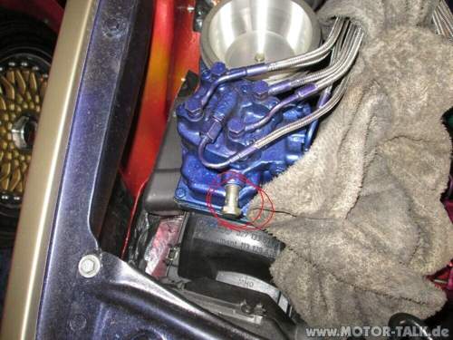

ich kan euch immer wieder nur sagen ,bei Probleme mit der K/KE-Jet,
beim Mengenteiler , da ist ein sieb drin , in der schraube , war bei mir schon richtig zu ,
wen du rein-bläst weis du ob die luft schön oder schwer durch geht 😉 bei der schraube 😁
er hat mir das per PN geschrieben
Original geschrieben von djidji1983
Hallo
Du hast das Problem gelöst,bei meinem gx,da hab ich den Filter gereinigt,bisschen mit luftdruck ausgeblasen,und siehe da....Golf ziet ohne Probleme durch!
Echt,Hut ab!Respeckt an dich!
Ich habe es mir nie vorstellen können,das da drin Filter drin is,und dass er solche Macken verursachen kann!
Img-0455-856942024492152271
An dieser "Schraube" ist aber mit Vorsicht zu arbeiten.
Das ist das Systemdruckregelventil.
Beim Ausbauen darauf acht geben welche Scheiben wo und wie sitzen.
Je nach Dicke der Scheiben verstellt man damit den Systemdruck hin zu mehr oder weniger.
Ausbauen Saubermachen und mehr nicht....
Es kann auch der Warmlaufregler in Verdacht kommen,aber den nicht öffnen sondern nur gut reinigen.
Mit frischem Sprit einweichen und vorsichtig!!! mit wenig Druckluft durchpusten.
Ein Warmlaufregler nimmt falsche Behandlung übel...
Frag nicht woher ich es weiss 🙂.

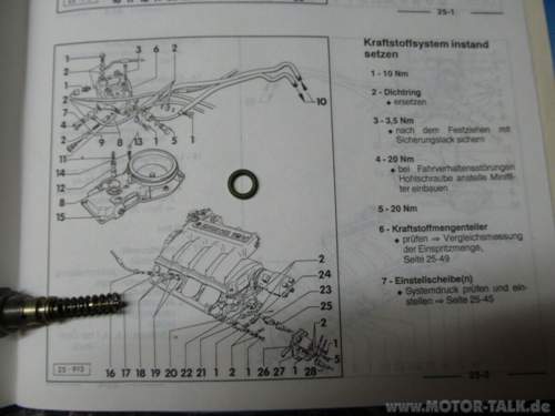

das ist die schraube , die Leitung nach vorne 😉
die schraube die du ansprichst ist beim bild 5cm weiter rechts 😎
und hab ich auch gesäubert 😁😁
Img-0144
Also,konnte eben mal kurz ans Auto. Bei mir ist in der Hohlschraube kein Filter,fällt also als Ursache aus. Hat jemand ne Bezugsquelle für den Filter hinten am Tank?

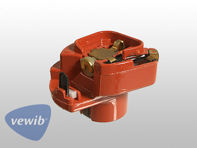

Hi, da der Thread nochmal kommt...
ich distanziere mich ausdrücklich von folgender Aussage: Allerdings werde ich Aussagen von unseren "Altvorderen" nicht abtun:
Laut Aussage eines ehem. GLi Besitzers gab es ZWEI Verteilerfinger bei Bosch, angeblich wurde durch Einen die Drehzahl begrenzt???? Wie dies funktionieren soll, frage ich mich selber....
Trotzden stelle ich das mal hier rein, da der Typ min. 15 Jahre älter ist, als ich...
LG @ All Celly
LG @ All Celly
servus
so sieht der verteilerfinger mit drehzahlbegrenzer aus :
http://www.passat24.de/113905225f.jpg
der macht einen kurzschluss bei einer bestimmten drehzahl das passiert duch die fliehkraft
gruß sony8v
Hallo, so ein Finger ist da nicht drin. Die Drehzahl wird auch nicht schlagartig begrenzt,er dreht halt sehr zäh noch ein paar hundert Umdrehungen weiter...
