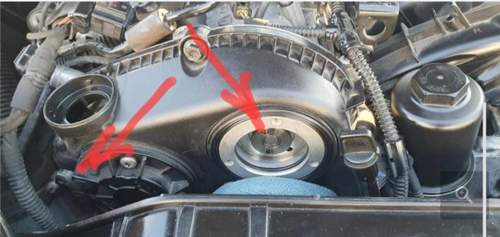

bei ca. Drehzahl 2300-2500 rasselt es sehr stark aus dem Nockenwellenkasten wenn ich dann das Kabel für die Verstellung abziehe ist das Geräusch nicht mehr da.
Hier der Fehlerspeicher Eintrag

Du meinst, du hast den Stecker vom Zentralmagnet (Magnetventil) abgezogen?
Dann war Ruhe? Magnetventil defekt. Wäre nicht der erste....
Siehe mein Reparatur-Blog
Screenshot-20250527-162524-samsung-internet
bis jetzt wurde folgendes erneuert:
Magnetventil für Nockenwelle
Stößel
Öldruckschalter
Regelventil für Öldruckregelung
Ölpumpe Ölfilter Öl
beide Nockenwelle mit Lagerschale
Steuerkette mit allem drum und dran
Öldruck liegt im Leerlauf bei ca. 2 bar im erhöhten
bei 3-4 bar
leider alles ohne Erfolg.

Stößel ist was anderes.... Wenn du selbst reparierst, solltest du schon wissen welche Teile wie heißen und tatsächlich getauscht worden sind -> sonst wird das etwas anstrengend für diejenigen, die dir helfen wollen...
Bitte um Motorkennbuchstabe und Baujahr.
Wenn du ein GEN II hast könnte je nach Revisionstand noch die "Brille" ausgeschlagen, NW-Versteller, dass Ventilspiel zu groß oder die Nockenwelle Einlass-Seitig selbst eingelaufen sein
Es ist ein Gen2 Motor verbaut
Baujahr 2012
MKB CCZC
Die Brille und Nockenwellen sind von Freccia verbaut worden
