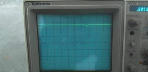

Die Messung in Steuergerät verlief normal. Im Stecker an Pin 2 11,1 V und an Pin 1 5Volt. Soweit also kein Kabelbruch und STG sieht auch normal aus.
Heute wollte ich mal mit dem Oszi messen was der Sensor wirklich raus gibt. Bin nicht weit gekommen. Nach aufmachen des Steckers sind da so blaue Kunstoffabdeckungen, vermutlich um es dicht zu machen Kabel mal so eben Parallel klemmen ist nicht. Muss man vermutlich auspinnen und dann einzeln am Sensor anschließen, fummelig.... Bin auch kein Freund von Kabel anstechen, zumal man danach ja noch den Stecker da irgendwie an den Sensor ran fummeln muss.
Muss mir wohl mal einen Messadapter bauen. Hat jemand nen alten Hallgeber rumfliegen da könnte ich dann die Buchse von nehmen. Kann man den Stecker auf der Kabelbaumseite auch einzeln kaufen? Muss ich wohl demnächst mal zum Schrottplatz ob ich da was finde.
Stecker müsste der 1H0973703 und Pins 000979133 sein. Brauch jetzt nur noch nen alten Hallgeber.
So. Stecker bei VW geholt, alter NW sensor für den Stecker bei Ebay geholt und Messadapter gebaut. Dann fix angeklemmt und gemessen. Einstellung ist 5V/Div. Man sieht so kleine Spikes aber das ist kein Signal. Fehlermeldung Kurzschluss nach Plus ist also berechtigt. Ich nehme mal an, daß ist wirklich kein Signal was da zu sehen ist. Somit wäre dann der neu eingebaute Sensor auch defekt.

@Micha139 schrieb am 19. August 2018 um 12:10:26 Uhr:
Miss zur Sicherheit noch mal die Leitung zum Steuergerät, aber wird wohl am Sensor liegen.
