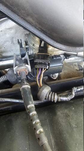

Dann kontrolliere auf Kabelbruch unter der Gummitülle vom Stecker zum ESV.
Was heißt ESV?
Falls du die Zündkabel meinst die sind alle neu, auch das von der Spule zur Verteilerkappe.
@seyonne schrieb am 13. August 2024 um 11:57:44 Uhr:
Was heißt ESV?
= Ein-Spritz-Ventil
Falls du noch ein Foto vom Stecker und der Gummikappe benötigst sag bescheid.
Aber das sollte doch nicht nötig sein.
Also ich habe jetzt einfach mal alles Stecker gecheckt, sehen aber soweit gut aus.es ändert sich auch nichts am Leerlauf wenn ich an den Kabeln wackele.Im Anhang Bilder von den Steckern und ein kurzes Video vom Leerlauf des Motors.
Stecker 1
Stecker 2
Stecker 3
