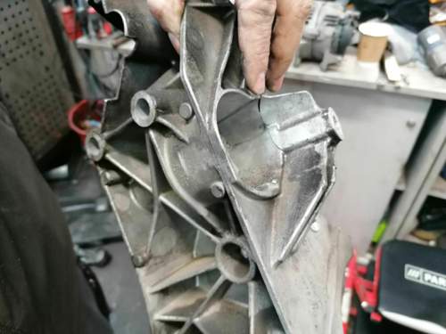

Hallo - mir ist beim 1,6er FSI TSN666 - erst der Keilriemen gerissen dann wurde festgestellt dass dabei (scheinbar auch?) diese Aggregatshalterung gerissen ist
die bei VW uber 500,- kostet. Hat jemand eine Ahnung aus welchem Stoff so ein Teil ist (Aluguss?) - kann man das schweissen ? oder hat jemand eine andere Idee oder gar so ein Teil auf Lager ? ich bin dankbar um jeden Tip und sende ein paar Bilder mit.
schönes WE euch allen - danke
Gruss Ralle
Der Riss ist wo der Finger hinzeigt

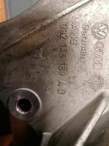

Genau diese Lochung
Teilenummer

Du hast einen:
GOLF 4, 1,6 Liter-FSI-Motor ("Fuel Stratified Injection"😉, 110 PS,
Modelljahr: .................. 2002 (= 10. Stelle der Fahrgestell-Nummer)
Motorkennbuchstaben: .. BAD
Motornummer: ............. 001895
VW-Teile-Nummer ... 032 145 169 AD ... (Gehäuse-)Halter für Nebenaggregate
Frag in einer VW-Werkstätte nach dem Ersatzteil-Preis:
z.B.:
https://shop.ahw-shop.de/anfrage-fuer-originalteile-ersatzteile
(dort gibt es auch neue Schrauben dafür ...)
-> ansonsten im Gebraucht-Teile-Markt danach suchen, nach der VW-Teile-Nummer 032 145 169 AD !!! (sage dort auch immer dazu: für Modelljahr 2002 und für einen "BAD"-Motor).

der Letzte Buchstabe ist nur die Version der Verbesserung.
Wäre bei einer Neubestellung auch so , Teile werden ja regelmäßig ersetzt.
Austauschteile bzw wiederaufgearbeitete Teile werden mit einem X gekennzeichnet
danke euch für die Antworten ich bearbeite ebay seit einer Woche - nichts zu finden - habe alle Ausschlachtanbieter a gefragt - nichts - kann man das schweissen - wie heisst das Material bitte ?
Eine Alu-Legierung zu schweißen ist eine sehr, sehr heikle Angelegenheit ...

liest du nicht oder willst du nicht.. Klicke auf meine link und da hast du sofort eine.
Und der Letzte Buchstabe ist nur die Version der Verbesserung. AKTUELL´-> H
Du musst also nach 032145167 suchen!!! bzw nach 032145167H als aktuelle Version
oder nach 032145167X .. das X sagt dir das ein ein Austauschteil ist.
ich hatte eben in 2 min über 40 stück bei ebay.

danke allen auch denen die meinen alles zu wissen - bei den ebay Vorschlägen keij passender dabei - Bohrungen !!!!
a ber nun schweißen lassen - hält bislang
