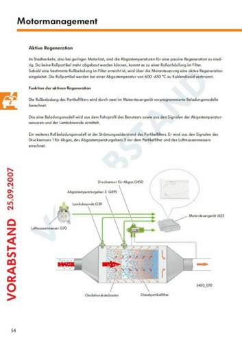

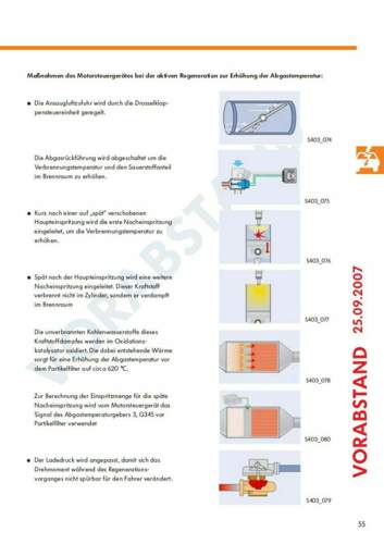

Bedienungsanleitung Golf VI: Wenn die Kontrollleuchte im Kombi-Instrument aufleuchtet, hat sich der Dieselpartikelfilter durch ständigen Kurzstreckenverkehr mit Ruß zugesetzt. Die selbständige Reinigung des Dieselpartikelfilters ist durch entsprechende Fahrweise zu unterstützen. Fahren Sie etwa 15 Minuten im 4. oder 5. Gang (Automatikgetriebe: Fahrstufe S) mit einer Geschwindigkeit von mindestens 60 km/h bei einer Motordrehzahl zwischen 1800 und 2500 U/min.
Durch so erzielte Temperaturerhöhung kann der Ruß im Filter verbrennen...
Für DSG steht folgendes: Bei zusetzendem Dieselpartikelfilter erhöht sich im Fahrbetrieb die Motordrehzahl auf etwa 1500/ min, um die Reinigung des Dieselpartikelfilters automatisch einzuleiten, ohne dass die Kontrollleuchte aufleuchtet.
Außerdem muss man zwischen passiver und aktiver DPF-Reinigung unterscheiden. (Siehe den Anhang. Quelle: SSP 403 - Der 2,0l TDI-Motor mit Common-Rail-Einspritzsystem)
