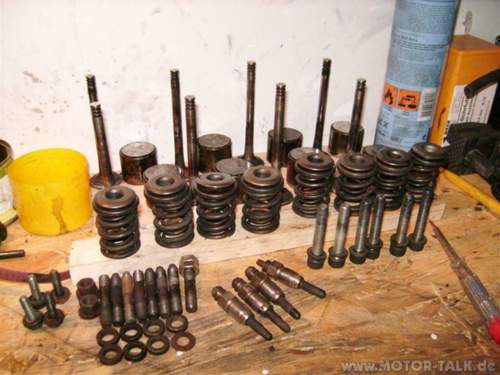

Hier noch ein Bild meines Sorgenkinds.
Erstmal würd ich mit dem TÜV abklären ob sie den Motor überhaupt eintragen Benziner auf Diesel ,Verschlechterung der Schadstoffklasse.
Wenn du jemanden findest und auch erst dann,den kompletten Motor zerlegen und überholen so wie der aussieht,also das große Programm mit hohnen neue kolben usw oder gleich einen überholten kaufen

Also der sieht ja ganz schön ranzig aus. Und soll bloß 75000 gelaufen sein? Na ja. Denke auch, dass Du evtl. leichter an einen Gebrauchten kommen würdest der noch recht gut im schuss ist. Wenn du ihn eh vorhast auszubauen, wieso steckst Du nicht gleich einen vom Golf ein. Ich habe mich neulich mit ein paar leuten unterhalten und die meinten der vom Gti wäre gut und zuverlässig.

Ich würde nach dem Gespräch mit dem TÜV-Prüfer wegen der Eintragung erstmal zur Motorwäsche fahren, dann Kompression messen. Dann hast du ne Hausnummer, wie es um den Motor steht. Erste Messung "trocken" danach mit einem Schuss Öl als "Dichtung" für die Kolbenringe. Dann weißt du, wie es um die Kolbenringe oder die Ventile steht. Sollten grobe Unterschiede sein, KANN das auch an nem Riss im Kopf liegen, also nicht gleich alles übern Haufen werfen.
Sollten die Werte dann akzeptabel sein, wird der Rumpf wohl noch ne Weile halten und du kannst den Kopf wechseln.
Im Zuge dessen:
bei neuem Kopf gleich Simmerringe an KW, ZW und die Dichtungen der Flansche wechseln + Ventildeckeldichtung + neue KW Schraube (!) +ZKD + Ansaug und Abgaskrümmerdichtung, Zahnriemen, Spannrolle, Keilriemen
bei nem gebrauchtem Kopf: Ventilschaftdichtungen, Ventile einschleifen, NW-Simmerring, Ventildeckeldichtung, KW, ZW Simmering und die Flanschdichtung am KW Flansch und Wasserflansche und die KW Schraube (!) + Ansaug und Abgaskrümmerdichtung, Zahnriemen, Spannrolle, Keilriemen + ZKD
Nockenwellenlager, wie hier jemand schrieb, lassen sich nicht so ohne weiteres überholen. Das sind hydrodynamische Gleitlagerungen und die Lagerböcke passen nur zum jeweiligen Zylinderkopf.
Ist dein Motor überhaupt ein JX? Zumindest der Ventildeckel sieht nicht danach aus, weil da normalerweise keine Öleinfüllöffnung ist. Könnte ein Golf-Motor sein. Alle diese Arbeiten können ohne große Vorkenntnisse selbst erledigt werden. Interesse und ein Schrauberbuch / Internetanschluss sollte vorhanden sein ;)
Bei ner Blocküberholung kommen einige andere Arbeiten auf dich zu, wie die Vorposter schon geschrieben haben. Sollte die Laufleistung passen, kannst du aber vorerst nur die "kleine" Überholung machen.
