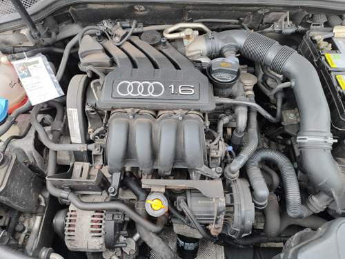

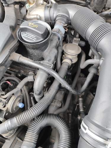

ich fahre einen Audi A3, Baujahr 2004, mit 1.6 Benzinmotor. Seit einiger Zeit bemerke ich folgendes Problem: Unter dem Öldeckel sammelt sich ein gelblicher, joghurtähnlicher Kondensat. Nach dem letzten Ölwechsel (ich habe ein günstiges Castrol-Öl verwendet) kamen auch Wassertropfen hinzu. Wenn ich den Öldeckel bei laufendem Motor öffne, höre ich ein typisches „Klappern“ – als würde sich Wasser im Inneren bewegen oder leicht brodeln.
Der Kühlmittelstand bleibt stabil, daher vermute ich keinen Zylinderkopfdichtungsschaden. Ich denke, es könnte daran liegen, dass ich in letzter Zeit nur kurze Strecken (ca. 6 km) gefahren bin – bei kaltem und feuchtem Herbst- und Winterwetter. Vielleicht entsteht so Kondenswasser im Kurbelgehäuse-Entlüftungssystem (PCV).
Was meint ihr: Könnte eine Reinigung dieses Systems und der Austausch des PCV-Ventils das Problem beheben?
Ich werde ein Foto anhängen – vielleicht kann jemand darauf zeigen, welche Teile ich prüfen sollte.
Danke für eure Hilfe! Denkt jemand ähnlich wie ich?
Foto 1
Foto 2

Kondensat hatte meine Tochter mit ihrem 1.6er Audi A3 auch.
Liegt daran das der Öldeckel auf einem relativ hohen Stutzen sitzt und somit dort die kälteste Stelle ist.
Die übermässige Ansammlung ist halt ein Problem von Kurzstrecke.

Eine Reinigung des Systems macht keinen Sinn, den die Ursache für diesen Ölschlamm sind die Kurzstrecken.
Und ein günstiges (Castrol-) Öl gibt es nicht. Alle, nach den Vorgaben des Herstellers freigegebenen Öl können vewendet werden. Und dazu zählt ein Öl mit einem Literpreis von unter 7 €.

brauchst dir keine Sorgen machen solange das Kühlwasser stabil ist. Mein alter 1.6er im A3 hatte das auch. Der Deckel ist einfach zu weit oben und dort ist es kälter und Kondenswasser sammelt sich dort. Wenn dazu Kurzstrecke kommt oder wie bei mir ein defektes Thermostat, passiert das natürlich noch schneller. An deinem 1.6er is alles gut.

Ggf. noch begünstigt dadurch, dass du keine Motorabdeckung montiert hast.
