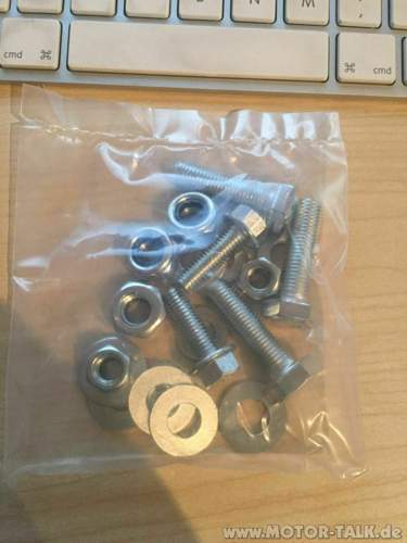

Meine Muttern waren aus Kupfer (zumindest sahen die danach aus), entsprachen auch den Schrauben die vorher montiert waren. Warum werden die mitgeliefert, wenn man die Alten einfach wiederverwenden kann? Oder meinst Du die beiden Schrauben+Muttern die man unten am Übergang zu Flexrohr/Kat verwendet - ich glaube die waren bei mir evtl. auch selbst sichernd oder auch ohne (weiß ich nicht mehr genau 😉.
Bei mir war dieses Tütchen dabei, das sieht mir mal gar nicht passend zum Krümmer aus wenn ich ehrlich bin.
Ich werde da morgen mal anrufen und versuchen das zu klären.
Chris
Ich hatte gerade ein sehr nettes Telefonat mit dem Lieferanten. Da ist wohl der falsche Montagesatz in den Karton geraten. Da eine Rückabwicklung zu umständlich wäre, soll ich mir die benötigten fehlenden Muttern und Schrauben einfach vor Ort beim Teileladen holen und die Rechnung zum Lieferanten schicken, die Kosten bekomme ich dann erstattet.
Finde ich eine sehr pragmatische Lösung.
Brauchst 2x Dichtung (Motor, Kat), 2x Schraube, 2x Mutter, 4x Unterlegscheibe für Kat Anschluss, dann die Schrauben oben am Motor oder verwendest die Alten.
Kann ich die Schrauben, Unterlegscheiben und Muttern für den KAT-Anschluss nicht aus dem Beutel nehmen?
Da wird sowas doch sicher verbaut.
Die Dichtungen waren dabei.
Dann würde ich mir nur die Schrauben/Muttern für den Krümmer an sich holen.... Sind da keine Unterlegscheiben?
Ich hab das Auto bis zum Wochenende nicht hier, deshalb frag ich so doof....
Chris
Hol dir 4 Cu - Muttern M10 und den Rest kannst du verwenden.
