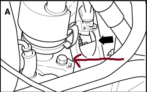

Kannst du mir das bitte Schritt für Schritt erklären....danke
Unterhalb vom verteiler ist eine klemme, die ist mit einer schraube befestigt. Wenn du die Schraube leicht löst, kannst den kompletten Verteiler unten wo die klemme ist drehen.
Nicht die verteilerkappe abnehmen!
Wenn noch niemand am Verteiler war kann dort eine Abdeckkappe sitzen.
Schraube
Gib mal bei google a4 b5 zündverteiler einstellen ein.
Da gibt es ein paar Videos zu, die dir das ganze etwas besser darstellen.
Ok...kommt man denn da von oben irgendwie dran?
Dann werde ich das morgen mal probieren....danke erstmal
