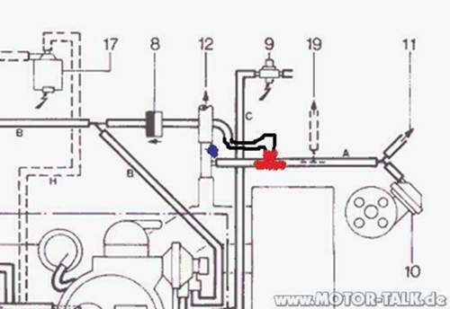

Alter, was für ein Satz. 😰😕😁 Hab den jetzt schon einige mal gelesen, ne klare Vorstellung aber noch nicht, nur eine Ahnung. Bitte schau dir mal den
Anschlussplan
an und erkläre das nochmal.
Dann sind doch am Lufigehäuse links 2 Unterdruckschläuche angeschlossen, einer (der vordere) geht zum Ansaugschlauch Vorwärmklappe, der hintere verschwand immer hinter dem Vergaser, wohin ka??
Den haben die entfernt und oben am Lufi in den Gewebeschlauch ne Schraube als Verschluss gedreht.[
Wohin ging der Unterdruckschlauch und ist der echt nicht von nöten?
Das ist ungefähr so, wie wenn der Weihnachtsbaum nicht ins Zimmer passt und du deshalb ein Loch in die Decke stemmst. Durch das Entfernen des Schlauches wird der Anschluss am Vergaserfuß hinten am Vergaser, wo dieser Schlauch normalerweise hinführt, jetzt als Einlass für Zusatzluft missbraucht. Das eigentliche Problem ist nicht gelöst. Außerdem funktioniert so natürlich die Verstellung nicht mehr. Das könnte sich negativ beim Durchlaufverhalten bemerkbar machen.
Vorarbeiten zur HU waren übrigens Ansaugrohr demontieren, Abgaskrümmer demontieren, bei diesem obendrauf einen ca. 20cm langen Riss geschweißt. Krümmer mit neuen Dichtungen, Bolzen und Muttern montiert, Ansaugrohr mit neuer Dichtung, wie auch neuem Gummiwassernippel (war total zerquollen) montiert. Bin froh das es erledigt ist :-)
Hat leider nichts mit dem hohen CO-Wert zu tun. Die Gemischbildung wird bei der G-Katnachrüstung nur indirekt beeinflusst. Ein Krümmerriss sollte da sogar noch den Co-Wert senken, da die Menge des zugeführten Kraftstoffs dadurch nicht beeinflusst wird.
Also bei blau abgezogen und mit Schraube verschlossen und bei Rot ein T Stück eingefügt, da dann den Schlauch angeschlossen.
Krümmer und CO ist klar, da ging es ja auch um Falschluft und Geräuschkulisse 😁 und der Gummipümpel im Ansugrohr musste endlich mal neu.
Dann werde ich wegen dem Schlauchanschluss mal wieder den Spiegel aktivieren und mir den Vergaser von hinten anschauen.
Aufzeichnen
Ja, jetzt ist es klar. 🙂
Wenn es da jetzt dicht ist, ist das ok. Ist ja immerhin die Unterdruckleitung zum BKV. Aber von der Funktion her ist da alles wie bisher.

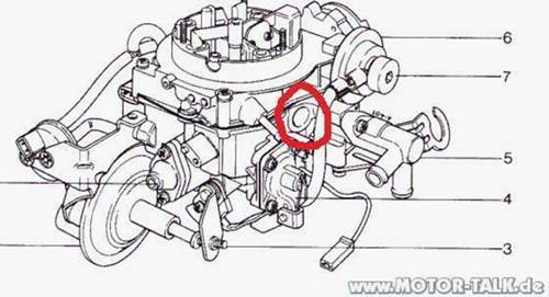

Ich grabe das nochmal aus um nicht neu zu öffnen.
Am Vergaser 2e2 befindet sich bei meinem an der markierten Stelle (siehe Bild) ein Fühler, wofür ist der?
