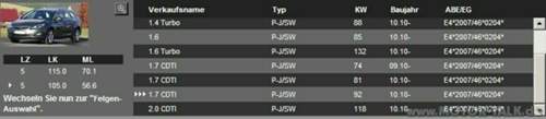

Danke für den Hinweis, aber warum zeigt der Felgenkonfigurator beim 1,7CDTI die Lochgröße 5x105 an ??
von welchem Konfigurator?
weil hächstwahrscheinlich alte oder eine falsche Datenbank dahinter liegt.
deshalb konnte mir ein Reifenhändler doch garkeine Felgen für mein Auto anbieten...

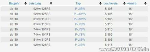

Lt. Felgenkonfigurator 5x105 (?) für CDTI1.7/92KW
Siehe Fotos im Anhang

Naja, in irgendeinem Drittanbieter-Konfigurator muss nicht immer das richtige stehen ...

warum glaubst du nicht einfach mal Leuten wie Netvoyager oder mir, die dir ne fachlich fundierte Aussage liefern?
und wenn du uns net glaubst, ruf deinen FOH an...
Ok, ok, ok, ich glaub ja Euch, die 5x105 würden dann ja eh nicht passen.

alle LK 105, außer: 1.6T, 1.7 + 2.0 CDTI: die haben LK 115

Nur mal so, um zukünftige Verwirrungen mit dem Lochkreis zu vermeiden:
Ich habe die VK-Liste für Opel-Werksmitarbeiter von Opel, Rüsselsheim, die sich Winterreifen mit Stahlfelgen auf Ihre Fahrzeuge aufziehen lassen möchten. Diese werden wie folgt beim Astra J geführt:
Motorvarianten: 1.3, 1.4, 1.6XE
Reifengröße: 205/60 R16-92 H
Lochkreis 105
Reifenmarken: Semperit, Bridgestone
Motorvarianten: 1.6 LET, 1,7, 2.0
Lochkreis 115
Reifenmarken: Semperit, Goodyear
