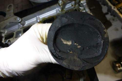

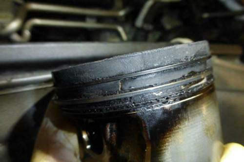

Njam njam ok, der is wirklich hinüber. Das tut mir wirklich Leid für dich! Da haste ja auf jedem Zylinder ne andere Verdichtung... Hoffen wir, dass der Kopf ganz geblieben ist, dann wird "nur" der Kurbeltrieb getauscht. Sprich: Kolben und Pleuel.
Wenn du kannst, dann lass dir ordentliche Fotos machen und das Ganze dokumentieren. Ich denke das wird dem einen oder anderen hier vielleicht noch weiterhelfen 😉.
Und dann sollen die sich auf jeden Fall Gedanken wegen der Ursache machen! Wenn es Klopfschäden sind, dann ist das in Zukunft vielleicht durch anderen Kraftstoff vermeidbar, aber ich hab auch schon Verdichtungsreduzierung aufgrund von hydraulischem Schlag gesehen (da hat es dann das Pleuel krumm gehauen) und da muss man dann auf jeden Fall forschen woher das kommen könnte.

Also bei mir war das der Fall. Nach der Säuberung lief er wieder Problemlos. War aber trotzdem ein teurer Spaß... Auf den mir angebotenen Kolbentausch für nochmals 1000€ extra habe ich verzichtet.
Bei den Benzindirekteinspritzern mit interner AGR ist eine Verkokung wohl unumgänglich. Beim großen 1.4 TSI scheint diese extrem zu sein. Mich würde es auch nicht wundern, das die vielen Kolbenstegbrüche daher rühren, das es durch Verkokung zu einer Ablösung von Rückständen und einer daraus folgenden, vorzeitigen Zündung (Superklopfer) kommt. Ich hoffe, das dem mit neuerer Motorsteuerungssoftware entgegengewirkt wurde.

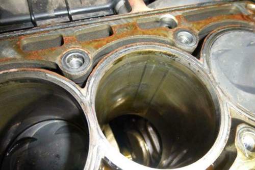

Ich will dir jetzt keine Angst machen, aber so hat es vor kurzem bei dem 1.4 160ps meiner Freundin auch angefangen. November 2014 Motorlampe -> Diagnose VW: Zündaussetzer Zylinder 3. Vermutet wurden die Zündspulen. Kreuztausch ohne Ergebnis, "Alles in Ordnung" laut dem Händler. "beobachten" -> haha
02. Januar 2015, Motorlampe, Notlauf, Ruckeln, Stottern.. das übliche.
Diagnose: zwei Zylinder mit wenig bis keiner Kompression, Zylinderkopf musste abgebaut werden für weitere Diagnose (allein schon 1500€)
Ergebnis, Kolbenring gebrochen, Zylinderwand verkratzt und im LLK Kreislauf war Öl/Wasser Gemisch.
Nach langem Hin und Her, vielen Telefonaten mit VW 30% Kulanz. Scheckheft gepflegt, keine Garantie mehr.
Kosten um die 9000€, komplett neuer Motor (ohne Kulanzabzug)
Laufleistung bei Motorschaden ca. 114tsd.
Aber es sind ja alles nur Einzelfälle. 🙄

Mich würde interessieren ob nur die Riefen an der Zylinderwand abgerieben sind, was mit verkokten Kolbenringen durchaus passieren kann. Also selber in den geöffneten Motor gucken :-)
