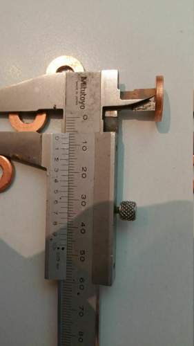

brauche dringend die Maße der Düsendichtscheibe( 1348625 ? ) vileericht kann ich ersetzen... werbitte genaue angaben zur der Motor Daten
Ich habe die Düsendichtscheibe. Sie liegt im Nachbarort. Kann gerade nicht nachmessen.
Ich bemühe mich drum.
Gruss
W.
Anbei die Abmessungen der Injektordichtscheiben.
Gruss
W.
