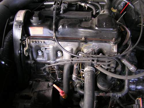

Hallo GOLFTFATF,
meinst 'Du diesen Schlauch, den ich rot gekennzeichnet habe?
Pa277881-kopie
@quali schrieb am 18. Dezember 2023 um 23:13:30 Uhr:
Hallo GOLFTFATF,
Das ist der BKV - Unterdruckkanal richtig 😉 ... aber zum Motor hin gibt es noch ein kurzes Gummi - Stück und das meinte ich, wenn das rissig wird, zieht es Falschluft ... müsstest aber auch dann beim Bremsen merken, wenn es komisches Bremsverhalten gibt und dazu die Drehzahl dann schwankt
