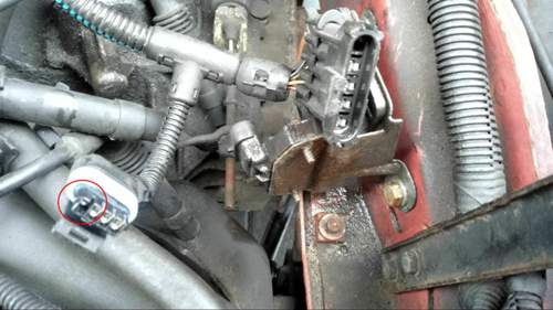

Hatte ja zuletzt auch Probleme mit der Zündung meines x12sz und fand gleich zwei Fehler: gebrochenes Massekabel zum Zündmodul und bei einem der beiden Stecker am Zündschaltmodul (rechts am Innenkotflügel angeschraubt) hatte sich einer der Pole tief in den Stecker reingedrückt (siehe Foto).
Ich würde mal sämtliche Stecker am Zündmodul und Zündschaltmodul in Augenschein nehmen und mit Kontaktspray fluten um mögliche Probleme an der Front auszuschließen.
Stecker-zuendschaltmodul

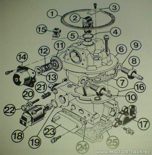

Leerlaufsteller würde ich mir anschauen, sitzt der beim x14sz auch in der Nähe der Spritzwand, links vom runden Kasten?
Der Leerlaufsteller sitzt in der Einspritzung, gleich neben dem AGR-Ventil, Nr. 18 im Bild.
Multec-zentraleinspritzsystem

Das Massekabel zum Zylinderkopf. Hab halt beides repariert, den Pin wieder in die korrekte Position gedrückt und ein neues Massekabel eingelötet.
Im Vorfeld war nichts, die Zündung war urplötzlich tot, jetzt lebt sie wieder.
Wobei, es gab eine Sache, bei der ich aber nur vermuten kann, ob sie mit den genannten Fehlern im Zusammenhang stand. Vor der Reparatur hatte ich bei Regenfahrten immer regelmäßig nach ziemlich genau 10 Minuten Fahrt ein kurzes Quietschen des Keilriemens bei gleichzeitigem Leistungsverlust. Immer nur einmal pro Fahrt und immer nur ca 1 Sekunde. Seit der Reparatur ist es nun erst zweimal aufgetreten, trotz reichlich Regenfahrten, und jedesmal nach mindestens 20-30 Minuten Fahrt.
