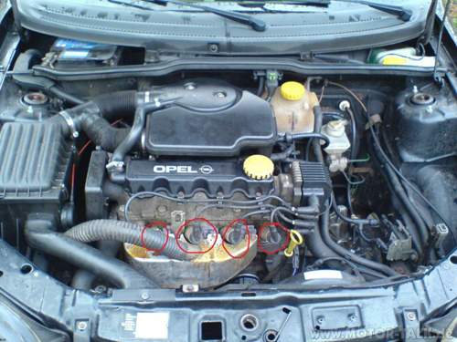

Unser Corsa B (Baujahr 1999, 1,2, 16 V, 48 kw) zickt seit einiger Zeit rum. Es ist so, dass man schon im Leerlauf merkt, dass der Motor irgendwie unrund läuft; das Auto erzittert immer wieder leicht. Beim Fahren ruckt das Auto stark in Phasen, in denen man Gas gibt. Hält man eine Geschwindigkeit konstant und gibt moderat Gas, passiert nichts.
Zündkerzen sind in der Opel-Werkstatt ausgetauscht worden, brachte nichts. Die Mechaniker stellten fest, dass an dem 3. Zylinder der Zündfunke durchschlägt und daher das Zündmodul ausgetauscht werden müsse. Ich verstehe ehrlich gesagt nichts davon. Was bedeutet das? Ist das plausibel? Habe keine Lust, dass nochmal irgendwas ausgetauscht wird und dann war es das wieder nicht.
Was ist überhaupt das "Zündmodul"? Ich lese immer wieder etwas von Zündspule, Zündmodul oder DIS-Modul? Was sind das für Teile, ist das identisch, gibt es Unterschiede?

das Ding heisst eigentlich richtig "Zündspulenmodul".
Da hat man in deinem Fall 4 Zündspulen zu einer Leiste zusammengefasst.
Daher gibt es keinen Verteiler und keine Zündleitungen mehr.

Du bist der erste, von dem ich höre, das die Zündkerze durchschlägt. Gerade beim X12XE sind andere Probleme bekannt, wie ein defektes Zündmodul.
Bsp für schlechter Leerlauf und ruckeln: LMM oder AGR-Ventil, gerade weil der LMM defekt ist dreckt das AGR-Ventil zu
Bei den B-Corsa Reihe wurden 2 verschiedene Zündarten verbaut.
Die etwas älteren Motoren z.B. C12NZ, C14NZ haben eine runde rote Zündspule
Die neueren Motoren z.B. X12SZ, X14SZ haben einen rechteckigen schwarzen Kasten (das DIS-Zündmodul)

Ja, unter ECO.
Stecker rechts abziehen, Plastikdeckel nach rechts abschieben und schon fällt Dir das Ding ins Auge.
Jetzt brauchste allerdings einen Torx Schraubendreher.
Die zwei M6 Schrauben herausdrehen. Dann links mit einer M8 Schlüsselschraube oder so anheben.
Rechts kann man unter den Stecker fassen.
Wenn der FOH einen Überschlag festgestellt hat, wird es schon so sein.
Haste das Teil raus , kannste das ja überprüfen.
Sieh Dir mal das Kerzenbild an. Ist eine Kerze feucht , ist es das Zündspulenmodul.

Für die Zündkerzen brauchste ne 16er Nuss mit Gummi drin.
Für die Torx Schrauben geht zur Not auch ne Wasserpumpenzange 😉
Ist allerdings nicht die feine Art.
Ach noch was.
Wenn Du den Überschlag suchst.
Die Silikonnippel kann man abziehen (wenn auch schwer).

So, das formschöne schwarze DIS-Modul ist heute angekommen.
Nochmal eine Frage, bevor ich mich ans Werk mache - zugegebenermaßen mit etwas Schiss: Aus dem letzten Beitrag von altersack44 geht hervor, dass ich auch die Zündkerzen wechseln muss? Stimmt das? Ich will ja eigentlich nur dieses Modul austauschen, sitzen die Zündkerzen in dem Modul drin? Aaaah...
Falls die Zündkerzen auch raus müssen: Kann mir jemand präzise erklären, was ich dafür tun muss? Dass ich mit einer Nuss ranmuss, habe ich schon kapiert...
Ich bitte um Verzeihung für die (vermutlich) blöden Fragen! :-)
Wenn die Kerzen nicht schon zu lange drinn sind, würde ich die gleich mit machen. Kosten ja nur 15-20Euro.
Im DIS-Zündmodul sitzen doch nicht die Zündkerzen 😁die sitzen im Motorblock.
Stecker von der Zündkerze abziehen, sich mit einer Zündkerzenuss bewaffnen (muss eine Gummieinlage haben, sonst bekommst du die Zündkerze nicht raus) und dann Zündkerze rausdrehen und das gleiche nochmal rückwärts beim neu Bestücken.

nicht unbedingt austauschen (die Opelkerzen halten 60 tkm) aber das Kerzenbild sollte kontrolliert werden.
Ist das Zündspulenmodul defekt, ist die entsprechende Kerze feucht, da keine Verbrennung stattfindet.

Ich möchte mich ganz herzlich bei allen bedanken, die mir hier geholfen haben! Es hat geklappt, Motor schnurrt wieder wie eine eins! Es lag tatsächlich am Zündmodul, eine der vier Gumminoppen unten war gebrochen, da war irgendwas verschmorgelt. Alles so gemacht, wie hier erklärt, jetzt funktioniert's wieder super!
Danke!
na endlich mal wieder ein Erfolgserlebnis.
Wenn nur die Silikontüte verschmort war, hätte ja vielleicht auch nur ein Austausch von dem Ding gereicht.
Dann leg das Spulenmodul man gut weg. Vielleicht wird es noch gebraucht.
Die Silikondinger schmiere ich beim Einbau mit Silikonfett ein.
Dann gehen sie auch geschmeidig wieder raus.
Ich vermute, dass Dein Teil mal bei einem Zündkerzenwechsel beschädigt wurde.
