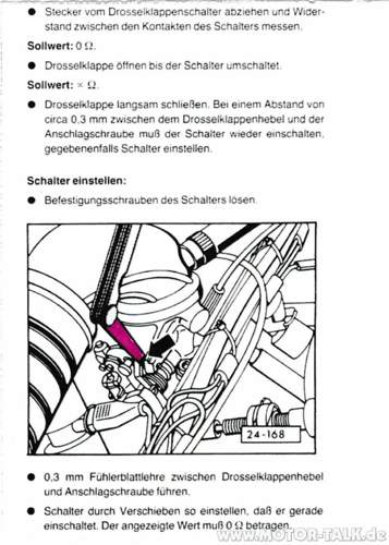

Überprüfung Drosselklappenschalter:
Die Zündung muss ausgeschaltet sein. Den Stecker vom Schalter abziehen und den Widerstand zwischen den beiden Kontakten des Schalters messen. Sollwert ist 0 Ohm.
Drosselklappe bis zur Öffnung des Schalters öffnen (hörbares Klickgeräusch), dann den Sollwert ablesen. DK nun voll öffnen, der Sollwert 0 Ohm. DK wieder in den Teillastbereich bringen und weiter schließen, bis der Schalter wieder einschaltet (1. Zustand). Jetzt muss der Abstand zwischen Drosselklappenhebel und Anschlagschraube 0,3 mm betragen. Wenn nicht, Befestigungsschrauben des Schalters lösen, eine 0,3 mm Füllblattlehre zwischen DK-Hebel und Anschlagschraube führen. Den Schalter durch verschieben
so einstellen, dass er gerade umschaltet (abgelesener Wert muß 0 Ohm dabei sein). Zum Schluss den Schalter wieder fest anziehen.
Eine weitere Möglichkeit wäre eine defekte Lambdasonde. Dabei ist aber zu beachten, dass diese erst bei Betriebstemperatur des Motors regelt (40-60°).

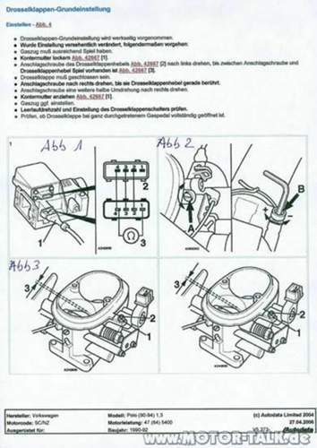

Wie meinst Du denn beim Schalter : das er grade schaltet? Wenn man minimal Gas gibt muss er klicken? Und dann solange keinen Ton sagen bis die drosselklappe auf Vollgas ist? Und die einstellschraube die auf 0,3mm eingestellt werden muss sitzt in Fahrtrichtung Links an der drosselklappe?

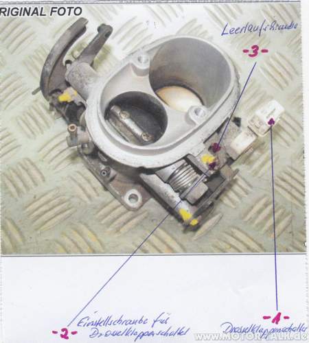

Normalerweise soll der Drosselklappenschalter nicht eingestellt werden, weil dieser schon werksmäßig eingestellt ist. Doch im Laufe der Jahre kann sich der Schalter aber verstellen. Die Einstellschraube ist mit einer gelben Flüssigkeit versiegelt.
Bitte nicht diese Schraube mit der sogenannten Leerlaufeinstellschraube verwechseln. An der darf nur bei einer wechselseitigen CO-Einstellung gedreht werden!!!
Zur Erklärung habe ich mal ein paar Bilder eingestellt.
Edit: Wenn du noch ein gutfunktionierende DK benötigst, habe ich noch eine hier von meinem verunfallten NZ liegen. Dann bitte eine PN an mich.
Dk-einstellen

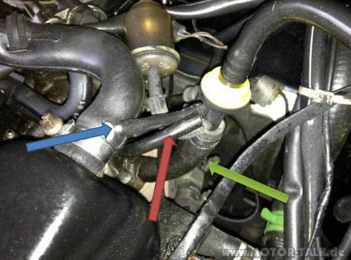

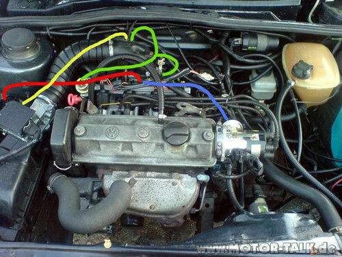

Hier mal ein Bild, welche Unterdruckschläuche im meine (farblich markiert).
Kennzeichnung-kleine-u-schlaeuche
Schläuche sind alle dicht und erneuert, in der Nähe der drosselklappe zischt es zwar, aber das wird wohl die drosselklappe an sich sein, zumal ich alles alles abgecheckt habe. Hab grade am LMM an den pins 3+4 einen Widerstand von 1090ohm gemessen, bei erlauben 1000ohm. Ist das noch im tolleranzbereich oder zu hoch? Das ruckeln hat er in allen TemperaturBereichen. Besonders heftig war's neulich bei starkem Regen war er andauernd heftig Am stottern ,was dem LMM ja aber nichts ausmachen dürfte oder? Hab mal gehört das man den LMM mit einer Feder einstellen kann?

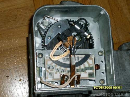

Ob man die Feder nachspannen kann, weiß ich nicht. Faktisch ist das möglich aber ich kann dir nicht sagen, welche Auswirkungen das hat. Zumal ein älterer LMM auch nicht mehr die allerbesten Schleifbahnen habe dürfte. Wenn die diese Bahnen abgenutzt sind, hilft dann auch ein Nachspannen nicht mehr.
Hier mal ein Bild vom geöffneten LMM. Wie du erkennen kannst, sieht man unten links die halbrunde Feder und darunter als Halbmond die Schleifbahn.

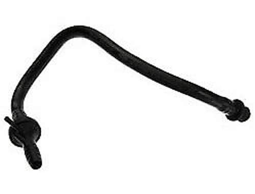

Edit: Zischen: Möglicherweise könnte das Geräusch von einer Undichtigkeit des Unterdruckrohres
zwischen Bremskraftverstärker und Ansaugbrücke. Wenn das Rohr undicht ist, läuft der Motor auch nicht mehr richtig. Sieht beim NZ ein wenig anders aus, hatte aber leider keine anderen Bilder.
Siehe beide Bilder.
Lmm-feder
Bkv-schlauch
U-rohr

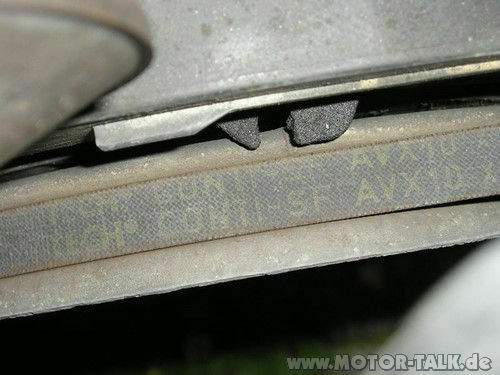

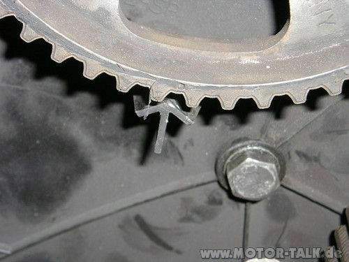

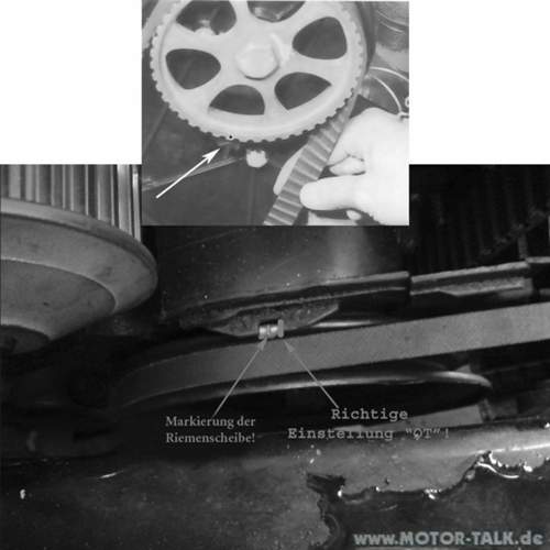

Markierung
Muss die riehemscheibenMarkierung links oder rechts auf die Markierung am Plastik zeigen?
Rechtsseitig, Siehe Bild 1.
Auf Bild 2, Markierung Nockenwellenrad.

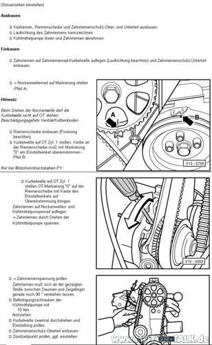

Und hier eine Grafik mit Beschreibung.
Kurbelw-rad-ot-stellung
Nockenrad-ot-stellung
Golff-nz-steuerzeiten-einstellen
