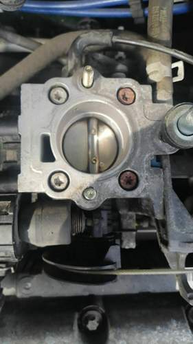

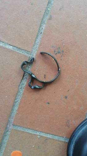

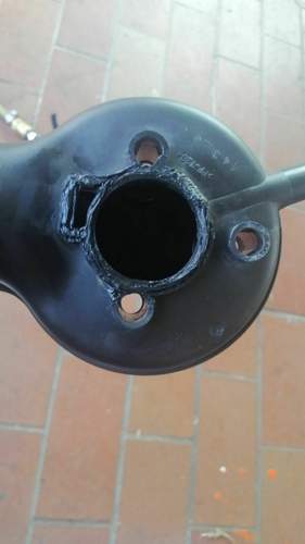

Hab ich alles gecheckt luftfielter usw. Ist tip top, ich hab heute das ganze ansaugsystem zerlegt, aufgefallen ist mir das die Dichtung zwischen Drosselklappe und dem Plastik Deckel defekt war bin direkt zum Opel Händler der kann die dichtung nicht mehr bestellen, also hab ich es erstmal mit flüssig dichtung gerichtet, und mir ist aufgefallen das am LMM eine schraube abgerissene ist

Ja die Dichtung durch Flüssigdichtung ersetzen ist gut, musste ich auch machen, als meine Kaputt war. Leider nicht mehr lieferbar. Die Schraube sollte nicht soo schlimm sein, aber man kann km schlimmsten Fall vom alten LMM das Gehäuse übernehmen. Die kleine Bohrungen der Drosselklappe auch sauber. Der Schlauch am Ventildeckel der an die DK geht ist heil und diese Bohrung ist auch ok? Und beide Schläuche sind auch ganz?

Ja wie man sieht hab ich die Drosselklappe gereinigt, und die neben Düse hab ich gleich mit Druckluft durchgepustet, die schleuche habe ich ebenfalls kontrolliert, die sind OK.
