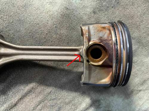

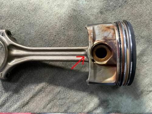

Kolbenbolzen hat großes Spiel im Pleuelauge. Alle 4 Gleitlager im Pleuel für den Kolbenbolzen sind stark ausgeschlagen. Das bei etwas über 40.000 KM.
Kennt von euch jemand dieses Problem?
Pleuelauge mit verschlissenem Gleitlager

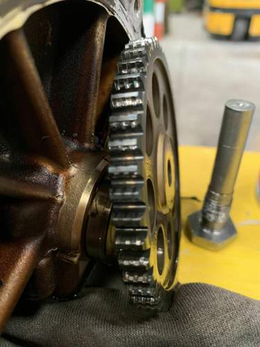

Typischer Steuerkettenschaden bei diesem Motor

@OHCTUNER schrieb am 16. April 2020 um 08:53:58 Uhr:
Für mich sieht das aus als ob die Kolbenbolzen über den Öldruck geschmiert werden und diese Schmierung nicht funktioniert hat , Pleullagerschalen verdreht gewesen , oder nur schrottiges Material ?

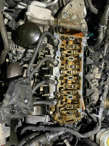

Nockenwellenrad
Motor oben
Kolbenbolzenspiel
Kolbenbolzenspiel
Kolbenbolzenspiel
Kolbenbolzenspiel 17/100 = 0,17 mm !!!!
