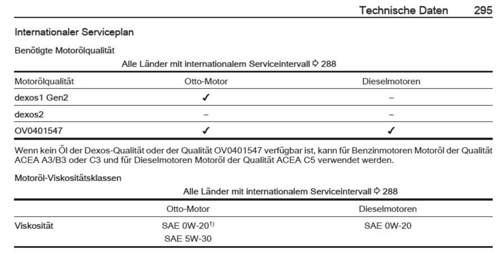

Die neuen Motoren werden ja (teilweise?) mit einem 0W20 ausgeliefert. Gibts es dazu eine neue Norm?
Kenne diese Viskosität bislang nur von Toyota, Renault.

Woher hast du diese Information?
Im Anhang die Vorschriften aus der Betriebsanleitung. Nichts von 0W20.
Sollte es wirklich stimmen, dass die so ausgeliefert werden, ist es vielleicht eine Art "Einlaufschmierung"?

alle das bekannte dex2 in den bekannten viskositäten, ausser 1.5 und 2.0 turbobenz, dex1gen2.

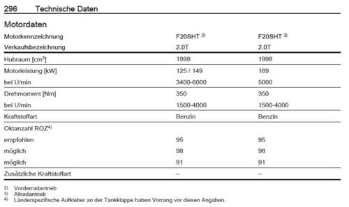

1,5T
Ich würde dann sofort nach dem Kauf auf ein dexos mit anderer Viskosität (0W40) umölen.

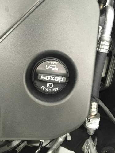

und was die aufschrift auf dem deckel betrifft, wäre nicht das erste mal das die falsch ist. war schon beim karl so.
